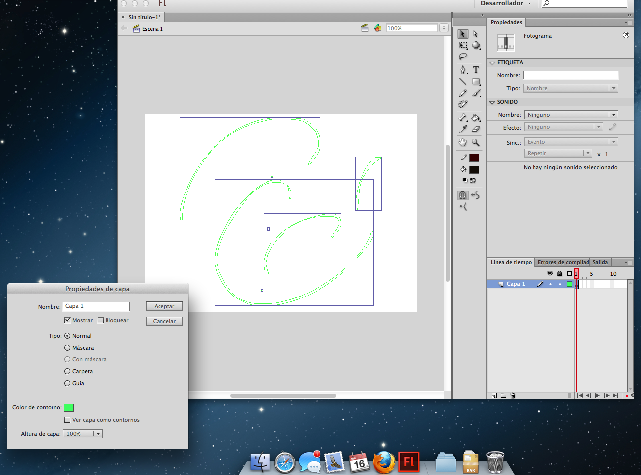

Ayer por la noche estuve realizando un pequeño curso de Flash (creación de personajes). Después de guardar los avances, hoy por la mañana me he encontrado con una dificultad:
o Al realizar una línea, sólo se observa el contorno y no su relleno.
A causa de mis desconocimientos en el programa y en su interfaz, he sido incapaz de reajustar los valores modificados que hubiera modificado erróneamente.
He mirado en la línea de tiempo, pero la opción de contorno de capas estaba activada; así que, desconozco el motivo de que sólo se vea el contorno. ¿Tenéis alguna sugerencia de cómo resolverlo? ¿Existe algún método para reajustar los valores predeterminados en Flash?
Muchas gracias de antemano.
Adjunto copia de pantalla.
Archivo adjunto 180580
https://foro3d.com/attachment.php?attachmentid=180580
Reiniciar los valores de inicio en flash
Aunque la mayoría de vosotros, seguramente, ya lo sabíais. Para poder reiniciar los valores de Flash, tanto en Windows como en mac, se tienen que mantener las teclas ALT+CTRL+MAYÚSCULAS (y, manteniendo las teclas, abrir el programa), automáticamente, saldrá un diálogo preguntándonos si queremos reiniciar los valores.
Espero que a alguien le sea de ayuda. Saludos.
