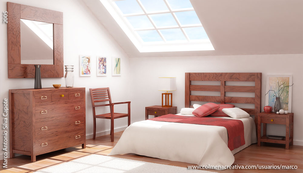

Hola a todos/as, os publico una última imagen de un interior, aún estoy retocando algunas cosas, e representando algunos objetos más, pero su acabado final será más o menos como este. Un saludo.
Ya me daréis vuestra opinión.
https://foro3d.com/attachment.php?attachmentid=9091
Sólo te preguntaría por cuanto la alquilas. Me parece preciosa y muy bien hecha.
Vaya, que cab. Genial tío. Yo ofrezco más que Mars y soy más majo y no molesto a los vecinos.
Pues si estuviera donde vivo yo te la alquilaria por 150 euros si fuera en Madrid, unos 900.
900 una habitación. Tú la llevas Mars.
Muy buen render y bonita habitación.
Ese marco. Voy a ponerme en plan tío a criticar, es lo que tiene la confianza espero que te lo tomes a bien y que te sirva para mejorar la imagen.
En general la imagen está bien, bien a secas.
Los muebles me resultan un poco simples en cuanto a modelado, y eso va restando realismo. Sobre todo, se hace patente en el cabecero de la cama y las mesitas. Sobre el cabecero lo veo muy alto y destacando demasiado y como encima parecen 4 cajas pues no contribuye para bien a la imagen.
Los cojines un poco duros también, mamón le metes más vidilla.
La sabana blanca también un poco simple, pero bueno, lo que la estropea más es que es blanca radiante, alguna textura no vendría mal.
El marco de los cuadros pequeños no lo pondría blanco porque se macla demasiado con los muros.
Qué decir del ventanal, que brilla por su asuncia. Eso no es un carpintería en condiciones y si buscas catálogos de ventanales de buhardillas veras que es un elemento muy llamativo en el que detenerse a meter detalle.
En cuanto a la iluminación.
Mal la entrada de luz, demasiado fuerte y se pierde detalle en la carpintería. Se puede conseguir la misma apariencia de que el sol entra con fuerza sin perder detalle en esa zona que esta ahora demasiado quemada.
Contrastaria un poco más la imagen para ganar carga artística. Hay demasiada luz homogénea, más diferencia entre la zona de impacto en el suelo y lo demás.
Color a la luz que ahora mismo es insípida, incolora e insabora.
En cuanto a calidad de render propiamente dicha veo esquinas no muy bien definida y ciertas nubes. Métele más caña a ese aspecto para el render final.
Y eso es todo, demasiado cabrón lo sé, pero seguro que te ayuda a hacerlo mucho mejor que tú puedes. Un abrazo.
Que mejor consejo, que una opinión tío de Dideje. Para mí la imagen es perfecta, pero sin duda todo lo que señala Dideje le vendrá bien a la imagen. Saludos, excelente trabajo.

Tu imagen está mejor que la fotografía.
Bueno, la fotografía no es muy, allá tampoco. Siguen sin gustarme las cosas que te dije, pero que le vas a hacer, así están y así nos las has contado.
De todas formas, si cambiaría el cabecero, el tuyo está bastante desproporcionado con respecto al original. Un saludo.

Para mí la imagen está bastante bien, quizás estoy con Dideje en el tema del cabecero de la cama que está un poco desproporcionado, pero por el resto para mí its ok.
Me gustaría que colgaras la escena o la iluminación yo estoy aprendiendo a trabajar con Vray y me gustaría ver estos parámetros. Agur.
Gracias por vuestras opiniones, pero claro, dijeje sabe lo que dice, y son palabras con claves para obtener un mejor resultado, así que intentaré acercarme a lo que me dice, sobre el cabecero tenéis razón esta algo desproporcionado, pero bueno, se me fue el ojo un poco ahí.
Luego colgaré una imagen con la iluminación para que le echéis un vistazo.
