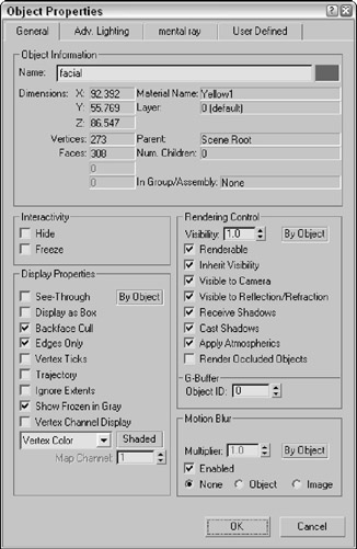

¿Es posible que lo que se ve en azul sean los huesos del biped?
Prueba a ocultarlos del render seleccionando todos los huesos del Biped y con botón derecho entras en Object properties (propiedades del objeto) y desactivas la casilla de renderable para qué no te aparezcan en el render final.
Archivo adjunto 180428
Si se trata de una mala deformación de la malla sigue lo que te ha dicho 3djdavid. Saludos
