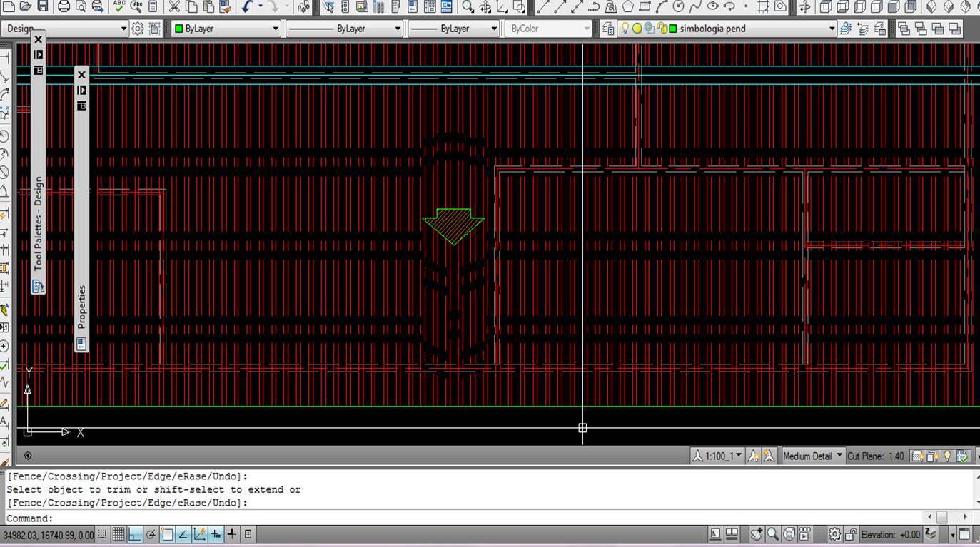

Hola a todos, quisiera que me ayudarán con la siguiente situación:
Quiero ocultar el hacth de la cubierta, de la simbología de la dirección de pendiente, cómo se observa en la imagen1_1.

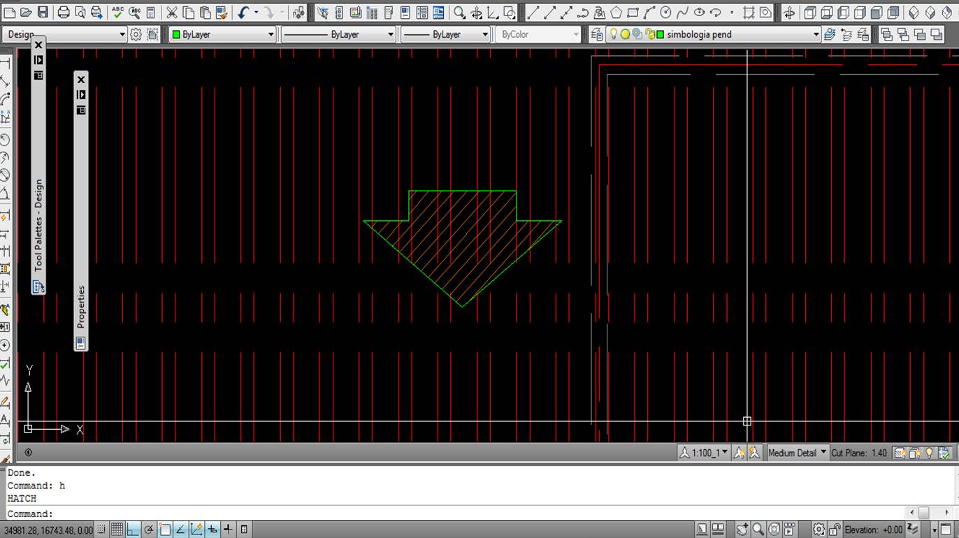

Pero si lo corto normalmente con el comando trim, sucede lo de la imagen 1_2, perdiendo la continuidad del hacth.
Alguien me podría decir, como ocultar o cortar, el hacth de la cubierta sin que está pierda la continuidad?
De antemano, muchas gracias.
https://foro3d.com/attachment.php?attachmentid=178358
https://foro3d.com/attachment.php?attachmentid=178359

Es un caso de libro para emplear un wipeout.
Ocultar hacth
Muchas gracias Fiti, está bueno el comando.
Ocultar hacth
Venía pensando que otra opción es crear un sombreado sólido con el contorno de la flecha, y asignarle color blanco (255,255,255) para que, a la hora de imprimir, no se vea el hatch que tenías antes.
Ocultar hacth
Lo más sencillo suele ser dibujar una línea auxiliar que atraviese el símbolo y que también atraviese uno de los lados del contorno de la cubierta, una vez realizado el sombreado se borra la línea y ya está. Eso sí, si hay que repetir el sombreado posteriormente por algún motivo hay que volver a dibujar una nueva línea auxiliar, algo que no sucedería se usa el wipeout.
