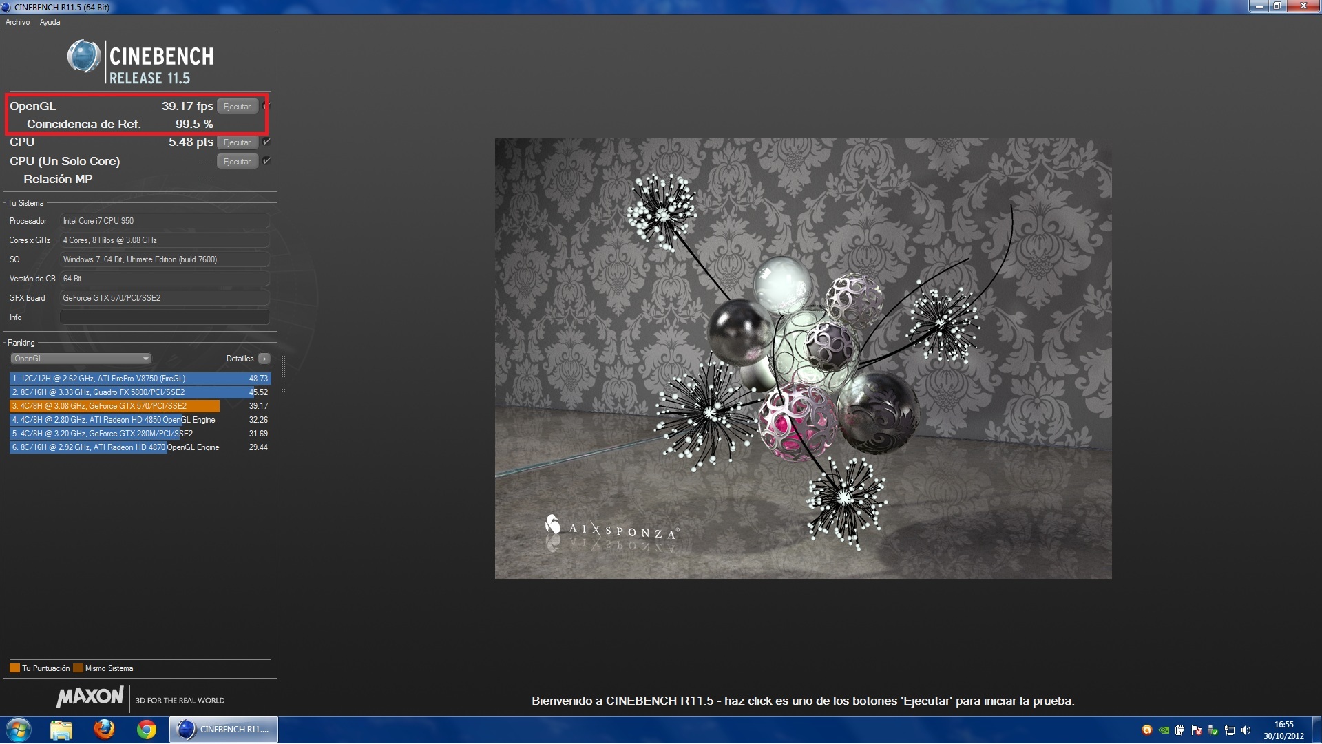

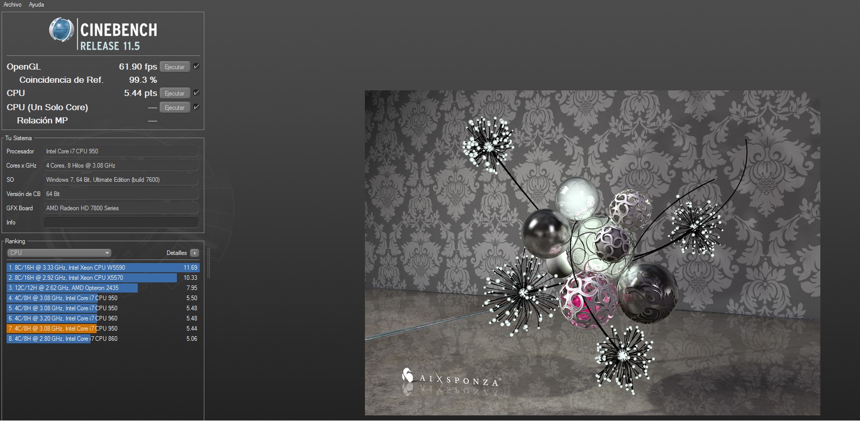

2 Archivos adjunto(s)

Me temo que nos hemos equivocado. Para los visores es cierto que las tarjetas profesionales siempre van a dar un rendimiento muy superior a las tarjetas de juegos salvo excepciones puntuales como pueda ser el caso de Blender.
Da la casualidad de que las cualidades especiales de dichas tarjetas no están soportadas a nivel de drivers para Blender, por lo que no hace uso de ellas, presentando un comportamiento pobre por lo que parece. Fijaos en lo que comentan aquí.
En tal caso tengo mis dudas porque por lo que comentó una amiga las Ati de la serie 5000 tampoco van demasiado bien y tengo mis dudas sobre qué pasaría con una Ati 7970 por ejemplo, que está en el tope de gama de la serie 7.
Aquí por ejemplo, comparan a la todopoderosa GTX 580 contra una Quadro 2000.
No sé, la verdad es que Blender en visores me hace dudar, sin embargo, teniendo en cuenta la potencia bruta y los precios sin apostar por tesla diría que la mejor tarjeta para visores es la Ati Radeon Hd 7970, porque es la tarjeta más rápida que he tenido en OpenGL y así lo demostraba en los test como Cinebench donde el resultado se disparaba por encima de tarjetas potentes como una GTX 570 doblando sus resultados de largo.
Adjunto los archivos de muestra para que veáis como una 7850 que no llega a ser una 7870 y queda muy lejos de ser una brutal 7970 dobla en OpenGL a la GTX 570.
https://foro3d.com/attachment.php?attachmentid=178455
https://foro3d.com/attachment.php?attachmentid=178456

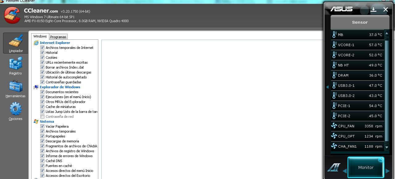

1 Archivos adjunto(s)

Archivo adjunto 178791
Les adjunto mi screen después de jugar un rato el saints row 3
https://foro3d.com/attachment.php?attachmentid=178791
Consulta sobre workstation
Haz la medición con el GPU-Z a ver qué valores te da.
Oh cómo siempre tenías razón AlphaCad, el gpu-z me dice que tengo 68°c de temperatura.
Ahora me pregunto, ¿debo preocuparme?
Instala el MSI Afterburner y controla el ventilador y la temperatura desde ahí, le baja al menos 10° a costa de un ruido bastante importante.
Y mira en teoría es una placa para funcionar caliente, pero ya pasando los 90° se siente que baja el rendimiento y de seguro acorta su uso. Así que personalmente no me arriesgue con lo que cuestan y además para bajar el ruido tan mol esto.

Namtar haz lo te que comenta Max Power, con el MSI Afterburner puedes regular las revoluciones del ventilador para qué sople más aire disminuyendo la temperatura, hazlo sobre todo cuando trabajes durante varias horas o de forma intensiva. La Quadro 4000 es una bestia, pero está visto que se calienta más de lo que debería.
Si baja el rendimiento es precisamente para no quemarse, como cualquier equipo, si no lo bajara probablemente comenzaría con los típicos avisos en forma de artefactos en pantalla, para finalmente morir por exceso de calor. Pero si baja es precisamente para evitar eso.
