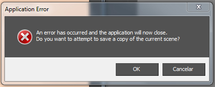

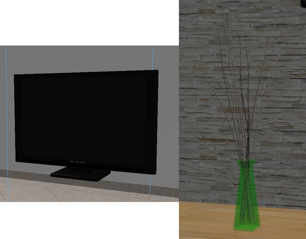

Hola. Mi 3dsMax acusa error toda vez que yo importo este vaso con gajos o esta tele (imágenes añadidas). Yo consigo importar, pero después de un rato manejando, acontece el error como en la otra imagen añadida.
Una vez, no sé cómo, que especificó más claro el error como: fatal 041052: accessing unknown tag.
Alguien sabe lo que puede será.

Así Fiz3d, estés objetos están en fbx. Y mismo abriendo en un archivo limpio, me falló. Creo que el error esta relacionado con el material.

Muchas gracias Fiz3d, pero mismo sacando los materiales sigue el error. Dxf, 3ds o obj no los quiero en estés objetos porque no los mantienen los ID, ahí después tendría que seleccionar cada polygon según su material.
Ahora ya creo que el error es por cuenta de la cantidad de Polygons, en la televisión tiene más de 2700 y mi ordenador todavía es muy fraco, 32bits aún.
El error no es más escribiendo error fatal 041052: accessing unknown tag. Solo dice que se pasó un error y será cerrado.

Yo separé los ID de la televisión en objetos y exporté en (*.obj), y así fue bien.
