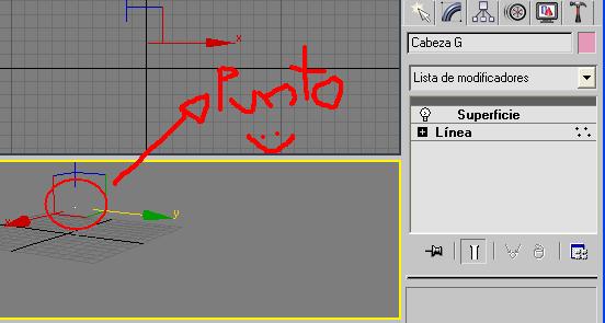

Veréis tengo un problema con un modelo, resulta que estoy haciendo este tutorial:
(link del tutorial).
Ya tengo echa la cabeza, pero cuando me dice que renombre toda la red a ***Spline asocio las Splines y renombro, hago la copia en modo referenciar, y cuando le aplico el modificador superficie en vez de crearse la superficie desaparece la red y aparece un punto, abajo os dejo una imagen, si alguien sabe cómo solucionarlo.
Ayuda por favor. Un saludo.
https://foro3d.com/attachment.php?attachmentid=8696
Mira a ver si tienes la opción de voltear normales, si no juega con los parámetros, hay uno que es esencial para estas cosas, lo siento mi max es en inglés y ahora mismo está en render y no puedo mirar, pero es algo, así como distancia de soldado o algo de eso.
De todos modos, el surface solo tiene 3 o 4 parámetros. ¿los has probado todos? Saludos.
Mira lo que dice Fiz3d y asegúrate de que los vértices de las Splines están soldados antes de aplicar el modificador superficie.
Gracias, si Mesh tenías razón, debían de estar mal soldados, bueno ya está arreglado, gracias de nuevo. Posdata: me confundí de nombre.
Has usado el Snap todo vertex, ajustar al vértice, creo que lo llaman así en castellano. Saludos.
