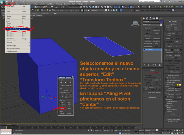

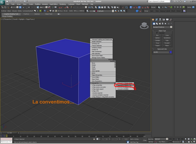

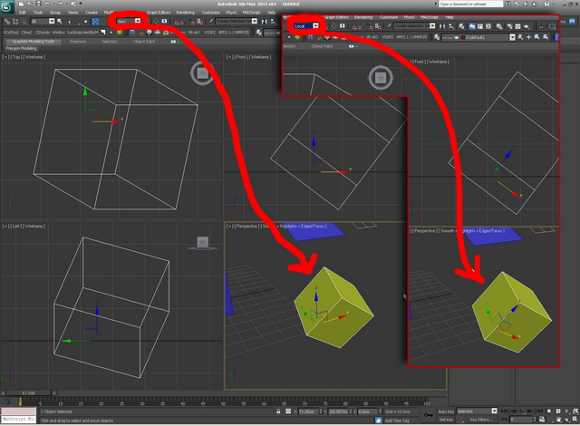

A ver si el documentillo que he preparado os sirve para algo.
Si tenéis dudas, por aquí estaré.
Ojo, el documento entero está dentro del PDF las fotografías son orientativas y a baja resolución.
Archivo adjunto 184032Archivo adjunto 184033Archivo adjunto 184034
Saludos.

O no entendí la pregunta o creo que Pototo se ha complicado demasiado en su respuesta.
Para lo que pide Girasominis lo único que hay que hacer es ir al menú Hierarchy/Pivot/Affect pivot only y pulsar el botón Align to Object. Luego deselecciona el botón Affect pivot only y cambia el sistema de referencia a Local. Si quieres mover o girar directamente los ejes de un objeto en cualquier posición, puedes hacerlo con las herramientas mover o rotar cuando tengas activo el botón Affect pivot only, o incluso puede alinear dichos ejes con los de otro objeto tal y como te explicaba Pototo en los últimos pasos (pero no entiendo para qué hace todo el proceso inicial).
Es más sencillo que todo eso. Simplemente con tener el objeto seleccionado y darle a alinear y pinchar sobre el objeto al que nos queremos alinear marcando las casillas de align orientation (local) ya está hecho. Gracias a todos.
