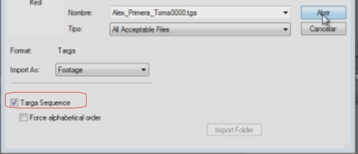

Cuando vayas a meter una secuencia de imágenes, asegúrate de tener marcado la opción Targa sequence, de esa manera, te los junta en un pack y a modo personal, prefiero en *.tga antes que *. Png.
Archivo adjunto 167450
Una vez que se cree el pack, lo arrastras como te indico en la imagen.
Archivo adjunto 167451
De esta manera podrás ir manipulando el proyecto.
