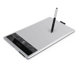

Saludos, no sabía dónde publicar esta duda, espero me puedan colaborar. Compre una Wacom create hace poco, de las nuevas con referencia: cth670.
Archivo adjunto 166684
El problema radica en:
Instale los drivers correspondientes, seguí los pasos correctos y bueno todo va perfecto, casi perfecto aquí radica otro problema que también quisiera saber si alguien sabe porque sucede, al parecer la tabla funciona de mil maravillas usando flash cs5.1 pero cuando voy a Adobe Photoshop no sirve del todo, traza líneas rectas y solo líneas rectas sin importar el pincel que elija :/, bueno quedando así un poco triste, apago el PC y cuando lo prendo después oh, sorpresa la tabla ya no funciona mientras está conectada Adobe Photoshop se alcanza a mover con el lápiz el puntero, pero torpemente y no hace clicks ni selección ni nada, como cuando no está instalado el driver, Adobe Photoshop al mismo momento me voy a la configuración de la tabla más preciso, todos los programas/preferencias Bamboo y cuando le doy click me arroja una ventana con el siguiente mensaje:
Existe un problema con el controlador de tableta. Reinicie el sistema. Si el problema persiste, reinstale o actualice el controlador.
He reinstalado el programa y reiniciado el sistema mil veces y sigue pasando lo mismo, así que, me decido ir por actualice el controlador, me voy a la sección oficial de Wacom descargo el controlador y en medio de la instalación me dice: uy la instalación del controlador ha fallado, por favor inténtelo de nuevo o contacte al servicio de asistencia u.u (error 4002).
Mi sistema es Windows XP Wolf 3.0 estoy por pensar que es el sistema operativo u. U así que, estoy bajando un Windows 7 lite para instalarlo en una consola virtual y probar la teoría, si no funciona probaré con un XP normal y veremos que pasa.
Estoy intentando comunicarme con Wacom europe, pero hasta el momento no he recibido respuesta :s.
De momento mi única solución es no apagar el PC y si lo apago reinstalar siempre el programa y no usar Photoshop, y para eso la compre para usarla en Adobe Photoshop. Gracias de antemano a los que puedan aportarme algo, saludos.

Bueno, emm resolví el problema del controlador, efectivamente parece ser que, el sistema operativo es el problema, instale el Windows 7 lite en la máquina virtual y funciona perfecto en cada reinicio.
Ahora falta averiguar lo de porque no puedo usar la tabla en Adobe Photoshop correctamente, de porque solo puedo hacer líneas rectas con cualquier pincel.
