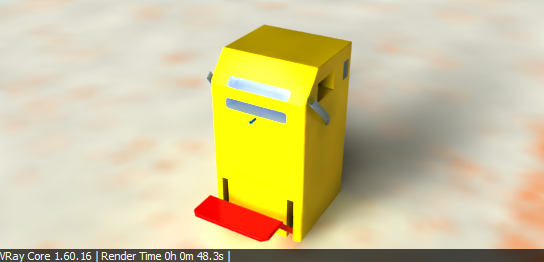

Hola, es mi primera vez en este foro. Tengo arrastrando este problema hace ya un tiempo, y no he encontrado la manera humana de solucionarlo:
Al agregar un material liso, sin reflejo y algún color en el plano de piso, este me sale como texturizado o con sombras, sobra decir que esto, arruina por completo la de por si poca calidad en mis renders.
Quisiera saber a qué se debe, no estoy agregando ningún mapa a este material, ni reflexión ni transparencia. Espero puedan ayudarme, por que en verdad, ya no sé cómo solucionarlo y he intentado de todo (o lo que yo creo puede ser todo, tengo apenas unos meses utilizando Rhino+ Vray).
Les dejo una imagen para que sepan a lo que me refiero, el piso es un material blanco sin reflejo ni mapas, creo que las manchas naranjas se deben al HDRI que estoy utilizando Archivo adjunto 166407

Hola. Lo que te ocurre es un problema de configuración de Vray. Para ello debes probar algunos parámetros diferentes de calidad y este efecto se perderá casi por completo o completamente. Te recomendaría subir una captura de los ajustes o bien puedes bajar algún archivo.visopt de la página de Chaos group. Saludos.
