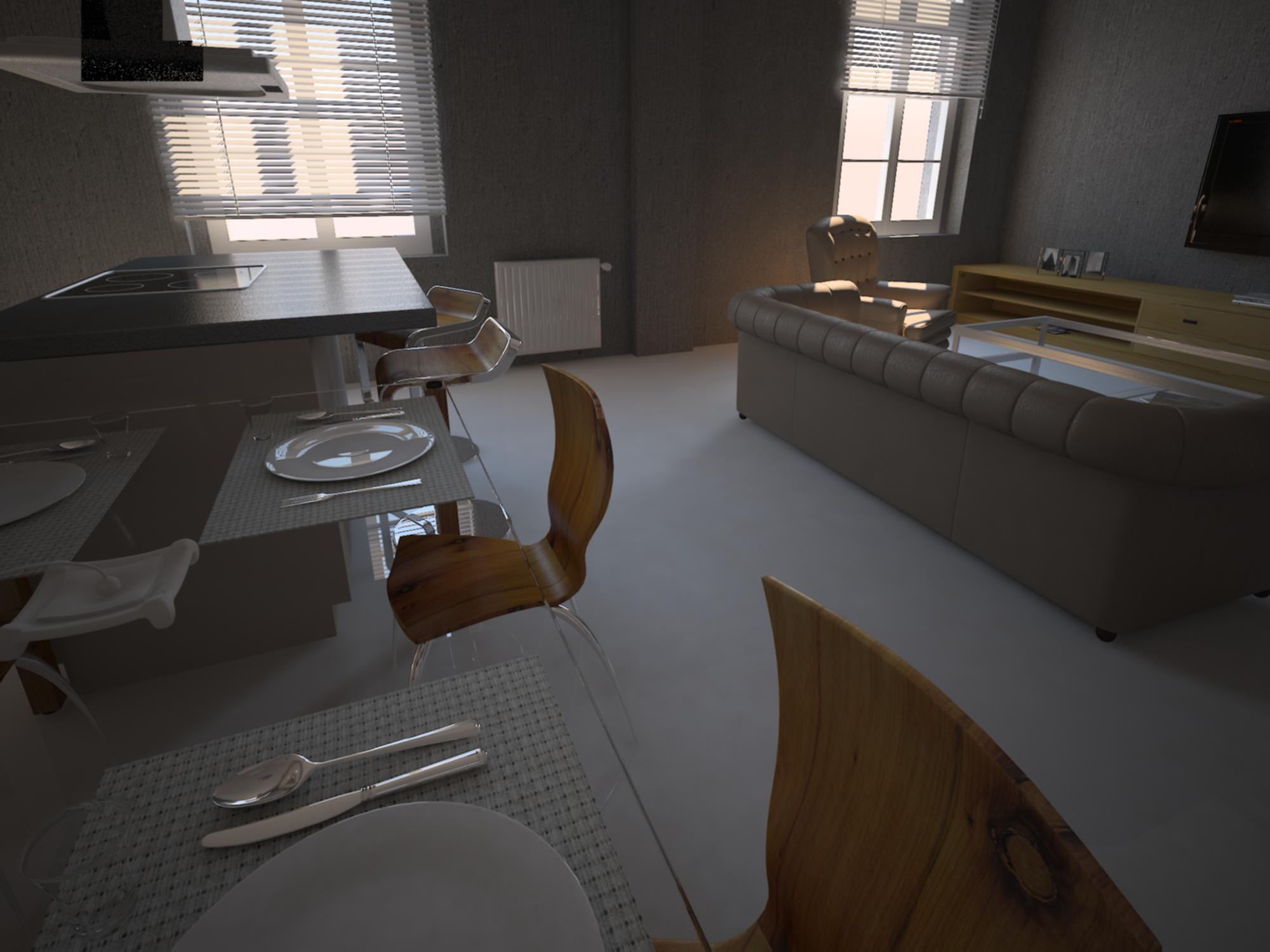

Problema sombras entre objetos
Hola, buenos días. Tengo un problema con la iluminación de mi render, que no me hace las sombras que se producen cuando uno o más objetos entran en contacto y por eso parece que los objetos no toquen el suelo (en el sofá se puede apreciar muy bien).
A ver si alguien me puede ayudar. Muchas gracias.
Archivo adjunto 166119
https://foro3d.com/attachment.php?attachmentid=166119
¿Qué motor de render usas?
No decís que renderer usas. Sólo puedo hablar del Scanline y Mental Ray, el sillón tiene patas, así que, no fue un buen ejemplo. Pero para los objetos con base, suele ser un típico efecto de bajas dimensiones del shadowmap, el Scanline proyecta retazos de sombras, así que, al aumentar el tamaño del mapa, se ajustara más a los contornos de los objetos, lo otros parámetros mejoran la calidad de la sombra. Tocalos con cuidado, porque aumentan el tiempo de render. Consulta la ayuda para saber que hacen.
Dinso el motor, porque en cada uno, se arregla de manera distinta, o tienes posibles fakes pero cada uno el suyo, así que, hasta que no nos lo digas.
Cómo tienes configurado el Irradiance Map del primer rebote?
¿Tiene suficiente calidad? Un truco para reforzar esas sombras es activar Ambient Occlusion en el Irradiance Map, y usarlo con mesura, seguro que recuperas sombras ahí.
Hey problema resuelto. Muchas gracias a todos.
