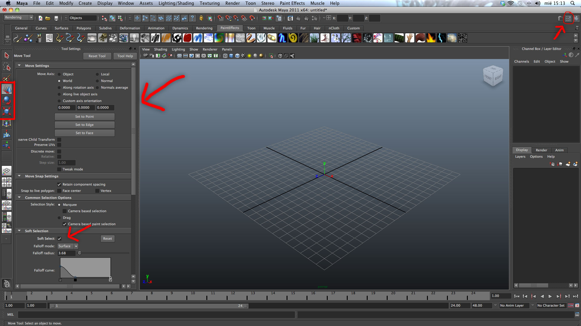

Hola amigos, soy nuevo en el foro, y quisiera pedir su ayuda en un asuntito, bueno la cosa es que: en Autodesk Maya 2010 estaba modelando y use la herramienta merge (vertex, edge) y cuando la use cuando seleccionabas los vertex para fundirlos en uno solo se me ponían amarillos y alrededor rojos (los vertex) y ahora que intento modelar al seleccionar los vertex se me ponen de ese color (amarallos y rojos) y cuando trato de mover uno o hacer más grande una parte se me mueve todo el objeto no solamente los vertex como debería de ser, necesito ayuda. Saludos, a todos.

Deselecciona la casilla software select
En la parte derecha/arriba le das al botón que señalo, y te aparecerá la ventana de la izquierda, con la herramienta de mover activa, te saldrán sus opciones, en la parte de abajo deselecciona la casilla software select, creo que te refieres a eso, si lo que quieres es mantener esa función, rebaja la intensidad de fallof Radius y curve. Saludos.
