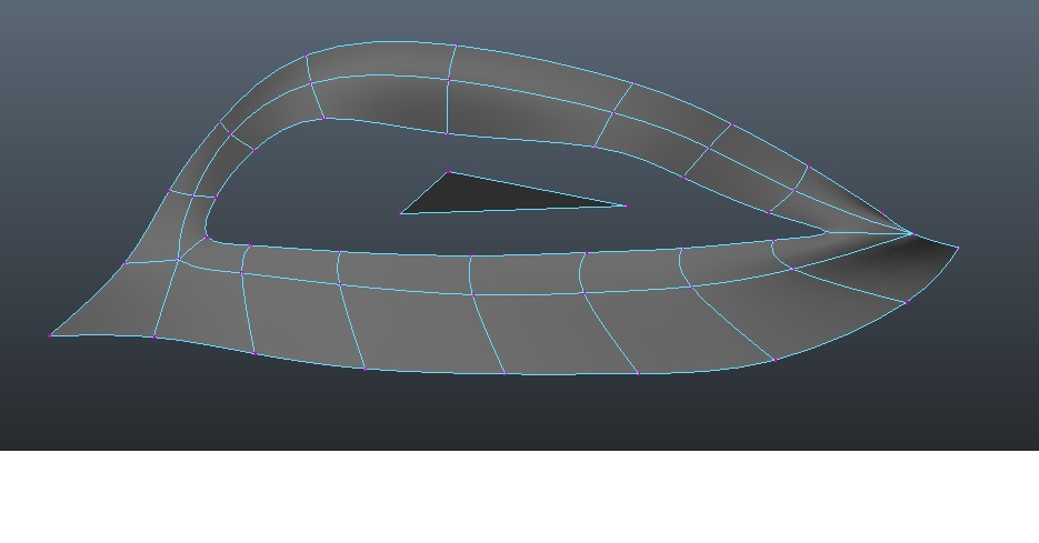

Hola Rubén, interactive Split tool no sabía para que servía, pero me he tirado cerca de una hora intentando unir dos vértices y estoy a punto de comprobar si el ordenador sabe volar desde un noveno piso.
Vamos a ver, subo una fotografía y así creo que podré explicarme mejor.
Archivo adjunto 163470
Bien, el polígono (espero no estar equivocándome de términos) de dentro tiene tres vértices y el de afuera, unos cuantos más. Lo que yo quisiera saber es cómo unir cualquiera de los tres vértices del polígono interior (por ejemplo, el más elevado), al más próximo del polígono exterior con un edge, es decir, no soldar y que los dos sean uno, sino que cada vértice esté en su sitio, pero unidos por un Edge nuevo (lo que hay que crear).
He probado la herramienta interactive Split tool, pero me hace una cosa muy rara que no me deja trabajar conforme, y es que en YouTube cuando veía cómo se utilizaba, la raya naranja (la que se encarga de unir por Edges), aparece en todo momento, y la mía directamente aparece cuando le sale de ahí. Además, de que une solo donde le apetece, por que en algunas zona aparece la raya naranja y en otras ni rastro.
Casi seguro que debo estar haciendo algo mal, pero es que, en los tutoriales viene bastante claro. Estar en la pestaña Polygons, darle a la herramienta, hacer click donde quieras empezar y ya debería aparecer la flecha naranja en el cursor del ratón para que tú decidas donde hacer el corte y al hacer lo mismo en mi ordenador no me sale.
Tiene que ser la cosa más sencilla del mundo, pero me tiene quemado ya.
Cualquier consejo o ayuda me serviría de mucho, en serio. Un saludo.

Hola de nuevo, pues no sé muy bien si entiendo lo que quieres hacer, pero si es lo que pienso, puedes seleccionar un Edge y extruirlo, y luego con la herramienta merge vertex tool soldar los vértices que quieras, de todas formas, intenta no dejar nunca un polígono con 3 caras, o con más de 4 porque luego te dará problemas a la hora de texturizar y sacar los UVS.cualquier duda pregunta.

Primero de todo, muchas gracias por todos tus consejos, pero me temo que el PC y yo no llegamos a un acuerdo.
Vamos a ver, subo la misma fotografía, pero con lo que estoy buscando.
Archivo adjunto 163473
Eso es justo lo que busco. Unir vértices sin la necesidad de soldarlos. Quiero que entre esos dos vértices que ya existen, crear un Edge entre ellos que los enlace (los que están mal dibujados).
He probado a extruir un Edge y luego combinarlos, como me has aconsejado, pero el resultado es que se pierden los vértices y no me vale.
Otra cosa, tú explicación sobre el interactive Split tool, ya sé cómo funciona. He probado a crear un simple cubo y de ahí usar esa herramienta y funciona perfectamente, pero con mi modelado de la parte del ojo no funciona, ¿será porque no tiene aún forma?

Eso lo conseguirás con el append polygon tool. De todos modos, si lo que pretendes es crear una cara con más de 4 lados eso te va a perjudicar en muchos aspectos del modelo, rig, texturizado.
Debes procurar que las caras de tu modelo tengan como máximo 4 vértices. Saludos.

Os doy las gracias a ambos, he podido aprender más cosas de este programa gracias a vuestros consejos.
Rubén, al final lo que he hecho ha sido lo más fácil (creo), que es hacer una extrusión de los vértices que me interesan que estén juntos y luego hacer un merge, y ya está. La cara está ganando constancia, pero tiene un sinfín de fallos propios de alguien que tiene que estudiarse a fondo un libro de anatomía y de uso del Maya. Pero vamos bien, paso a paso.
Lalex, aún no he podido probar esa herramienta porque acabo de leer tu mensaje, vamos a ver qué resultados me da. Y gracias por los consejos. Un saludo.
