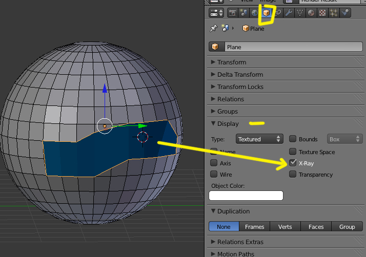

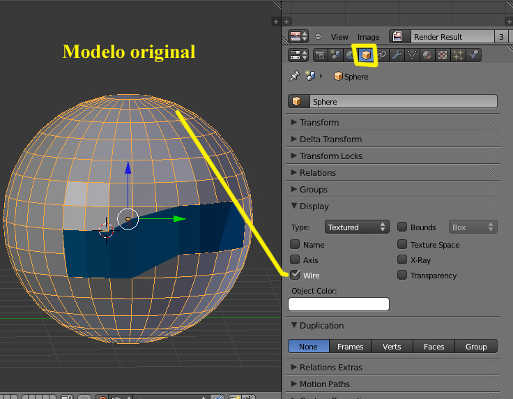

Al principio es un poco complicado, pero si quieres una ayuda, puedes probar una cosa, subo unas imágenes, donde hay una esfera y luego he creado como un plano subdividido, para hacer esta prueba, en lo que es el modelo original vas a display y le marcas la opción wire. Esto te servirá luego, para que cuando muevas el puntero sobre la superficie, veas dónde están los vértices o lados del objeto, luego seleccione el plano con el que empiezas a modelar (o la forma con que lo hagas) y le marcas la opción X-ray, con esto lo que consigues, es ver siempre la malla sobre la que trabajas, si encima, le pones un.
Color diferente, creo que ya lo puedes ver bien, lo demás es práctica.
Archivo adjunto 162680 Archivo adjunto 162681
Espero que esto te ayude, en vez de liarte más. Saludos.

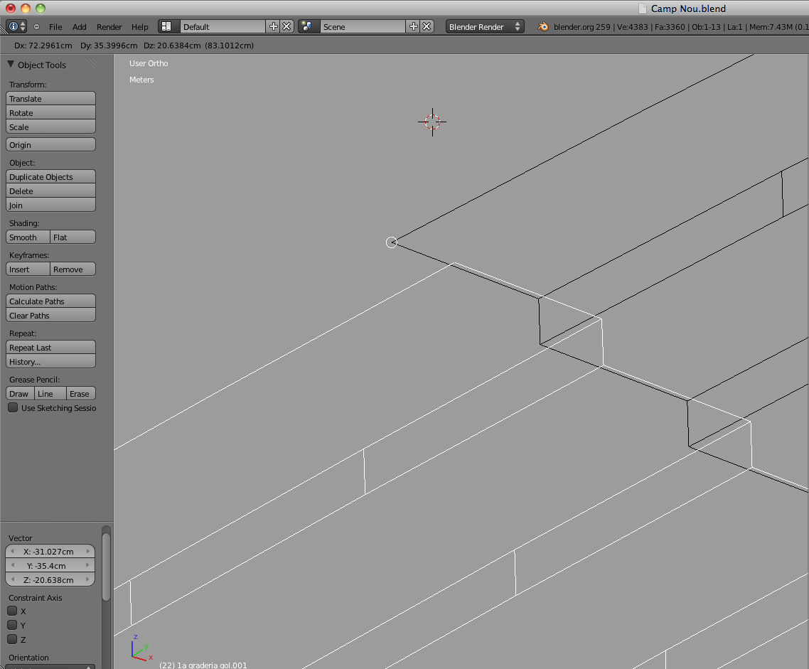

Buenos días. Muchas gracias por la respuesta, pero de momento me sigue sucediendo lo mismo. El problema que tengo es que quiero unir dos escaleras como las de la imagen por los vértices que se ven, pero cuando hagosnap, el Blender incomprensiblemente me une dos puntos que uno de ellos ni existe y estoy desesperado, estuve horas para hacer una tontería como esta y no sé cómo hacerlo.
Alguna idea?
Muchas gracias por la respuesta.

Por la forma que veo en la imagen, lo mejor creo que sería el Snap Edge (lados) y luego una vez que los objetos están juntos, mover poco a poco hasta ajustar el vértice.pero si lo que quieres es duplicar una escalera, yo creo que la mejor opción es array, el modificador array te puede duplicar tanto al lado como en subida, el objeto que quieras, subo un ejemplo donde solo hay un escalón.

Buenos días. Esto lo había probado, pero no puedo, es imposible. Yo lo que quiero es si puede ser juntar con precisión. Lo que sé que me está pasando, Blender está haciendo un Snap de un supuesto borde de la pieza y entonces me coge un punto del borde cuando yo no quiero que me lo coja de allí, simplemente quiero coger puntos normales.
Lo del array también lo había pensado, pero no me va bien por lo que quiero hacer luego. Muchas gracias.
