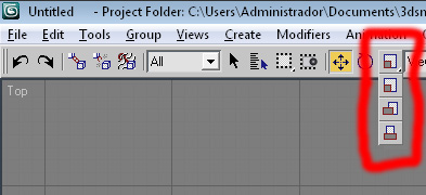

Y no habrás tocado este icono.
Archivo adjunto 159999

Puede ser, pero no sé dónde está ese botón en la versión 2012 porque lo estoy buscando por esa barra, pero no lo encuentro. ¿me puedes decir el nombre que aparece cuando sitúas el cursor encima para ver si lo encuentro? Gracias.

Select and uniform scale. Es la herramienta para escalar objetos.
