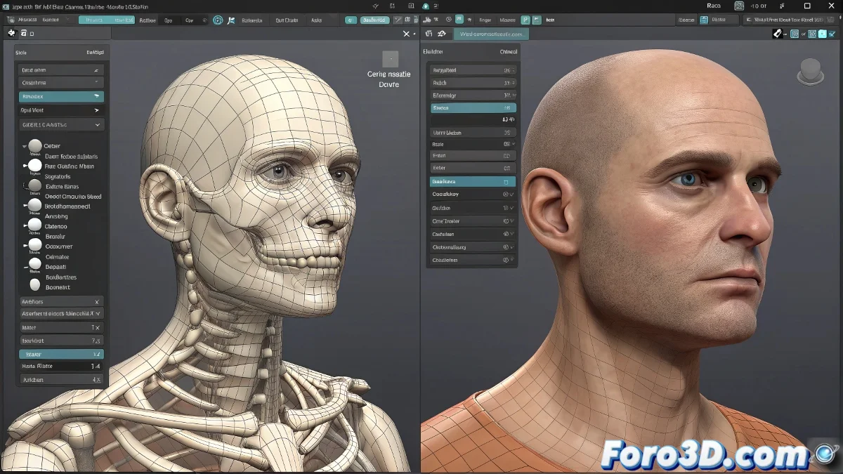

Interfaz de 3ds Max mostrando el panel SkinUtilities con opciones para copiar datos de skin entre dos modelos con topologia similar.

El proceso para transferir skin entre dos mallas es casi tan sencillo como copiar y pegar texto, pero con resultados mucho más impresionantes. Primero, se selecciona la malla destino que recibirá la bendición del skin ya trabajado. Luego, mediante la función Copy Skin Data dentro de SkinUtilities, se transfieren automáticamente todos los pesos y asignaciones de huesos. 🎯 El truco crucial aquí es asegurarse de que la topología sea idéntica y que los huesos—aunque sean normales—tengan exactamente los mismos nombres y estructura jerárquica. Si no, el caos está garantizado.
SkinUtilities no perdona los nombres inconsistentes; un hueso mal nombrado es un vértice rebelde asegurado.
Ajustes finos y solución de problemas
Después de la transferencia, viene la fase de detective. Usando Weight Display, se inspeccionan visualmente las zonas críticas—articulaciones, áreas de flexión—en busca de pesos mal asignados o influencias fantasmas. SkinUtilities ofrece herramientas para normalizar pesos y limpiar automáticamente aquellas áreas donde los vértices muestran lealtades divididas entre demasiados huesos. Este paso es esencial para evitar esas deformaciones grotescas que parecen salidas de una película de terror 👻.
