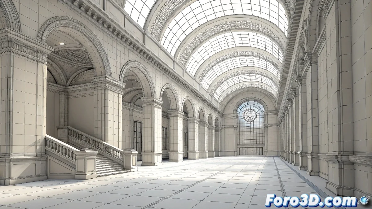

Comparativa mostrando proyecto arquitectónico en 3ds Max junto a versión importada en Unreal Engine 5 con iluminación Lumen activa y entorno interactivo.
