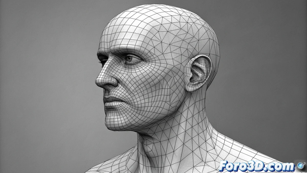

El ensamblaje en 3ds Max con UVs preservados
En 3ds Max, el proceso de unión se realiza con el comando Attach en modo Editable Poly. La opción mágica aquí es Preserve UVs. ?Al activarla antes de unir las piezas, el software mantiene las coordenadas UV de cada parte en su lugar, evitando que se distorsionen o superpongan. Es fundamental posicionar primero las piezas correctamente en el espacio 3D para que los vértices en los bordes de unión estén lo más cerca posible antes de soldarlos.
- Soldado de vértices (Weld): Después del Attach, usar la herramienta Weld con un threshold bajo para fusionar los vértices de los bordes.
- Corrección de costuras: Si la unión es visible, usar Relax en el editor de UVs o aplicar un Normal Map que oculte la transición.
- Gestión de texturas: Combinar los mapas de color de cada pieza en un solo archivo de textura para el modelo unificado.
