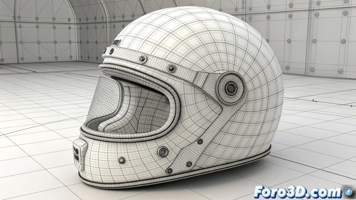

Interfaz de LightWave Modeler mostrando el comando Loft siendo aplicado entre dos curvas para generar una superficie de quads limpia.
