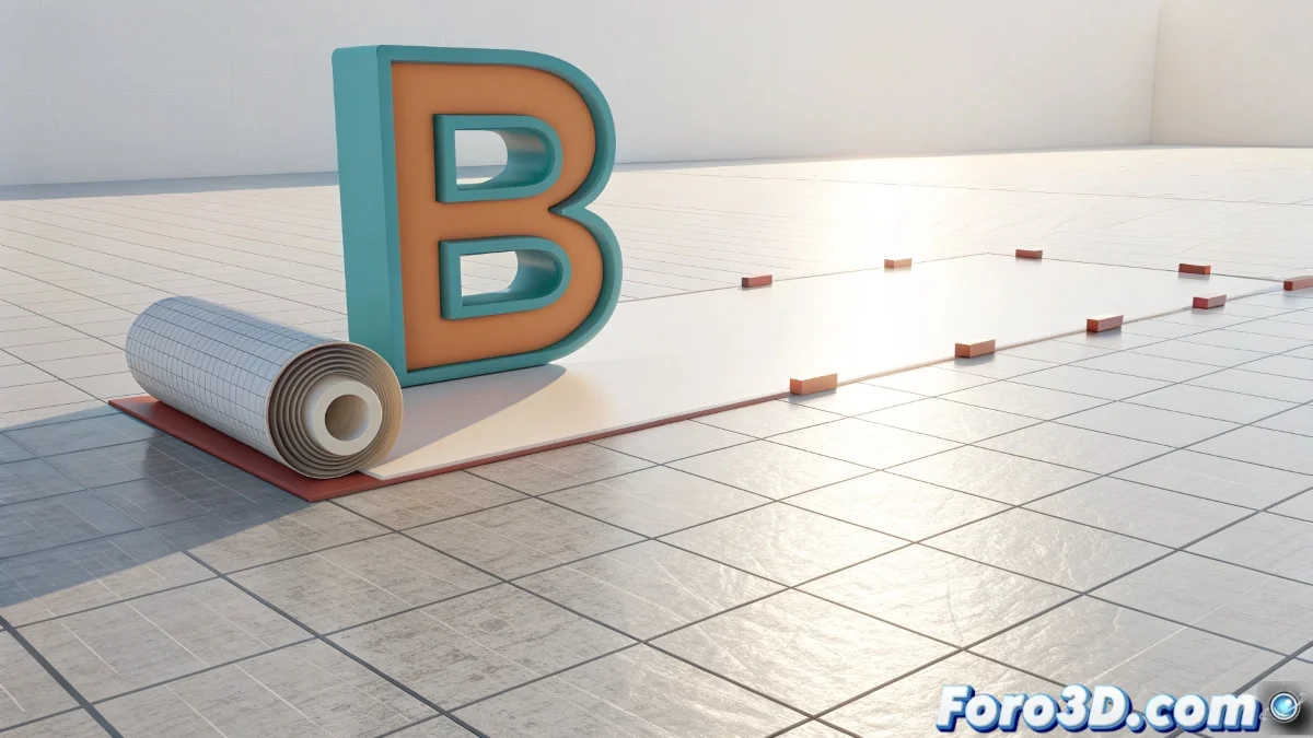

Hacer que una letra ruede sobre su contorno en Blender es como enseñarle a un libro a hacer piruetas: requiere técnica, paciencia y algo de magia digital. Aquí tienes dos métodos infalibles para lograrlo, desde el control artístico perfecto hasta el caos controlado de la física real.
"Una letra que rueda bien es como un buen chiste: el timing lo es todo" — Animador tipográfico.
Método 1: Precisión artística con Drivers
  1. Prepara tu letra:
    • Convierte el texto a malla (Alt+C)
    • Ajusta el pivote al punto de contacto inferior
    • Calcula el "radio efectivo" de rodadura
  2. Conexión matemática mágica:
    • Añade driver a la ubicación en X
    • Usa la fórmula: rotacion_z (perimetro/360)
    • Ajusta multiplicadores para evitar deslizamiento
Método 2: Física salvaje con Rigid Body
Trucos profesionales
Para resultados de estudio:
Solución para letras problemáticas
Cuando la física se rebela (letras con huecos como B, A, D):
Con estos métodos, tu letra rodará más suave que una bola de bolos... aunque probablemente no derribará ningún pino. 🎳✏️
