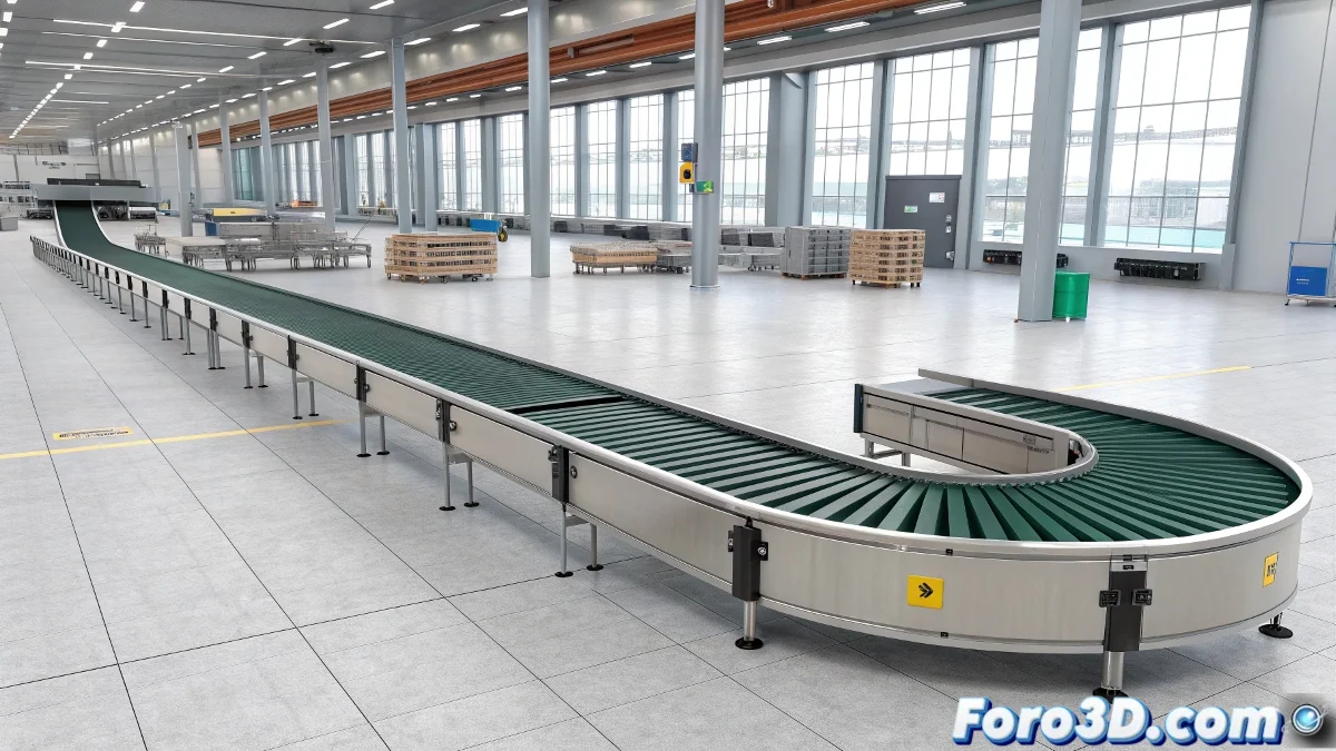

Técnicas profesionales para animar bandas transportadoras
Vista comparativa en 3ds Max mostrando banda transportadora animada por rotación (izquierda) y por desplazamiento de textura (derecha), con ventanas de Curve Editor y UVW XForm visibles
Domina la animación de bandas transportadoras en 3ds Max
¿Necesitas crear el movimiento realista de una banda transportadora? Descubre cómo elegir entre rotación física y desplazamiento de textura según tus necesidades, con técnicas profesionales para resultados perfectos.
"Una banda transportadora bien animada es el corazón que da vida a cualquier escena industrial"
