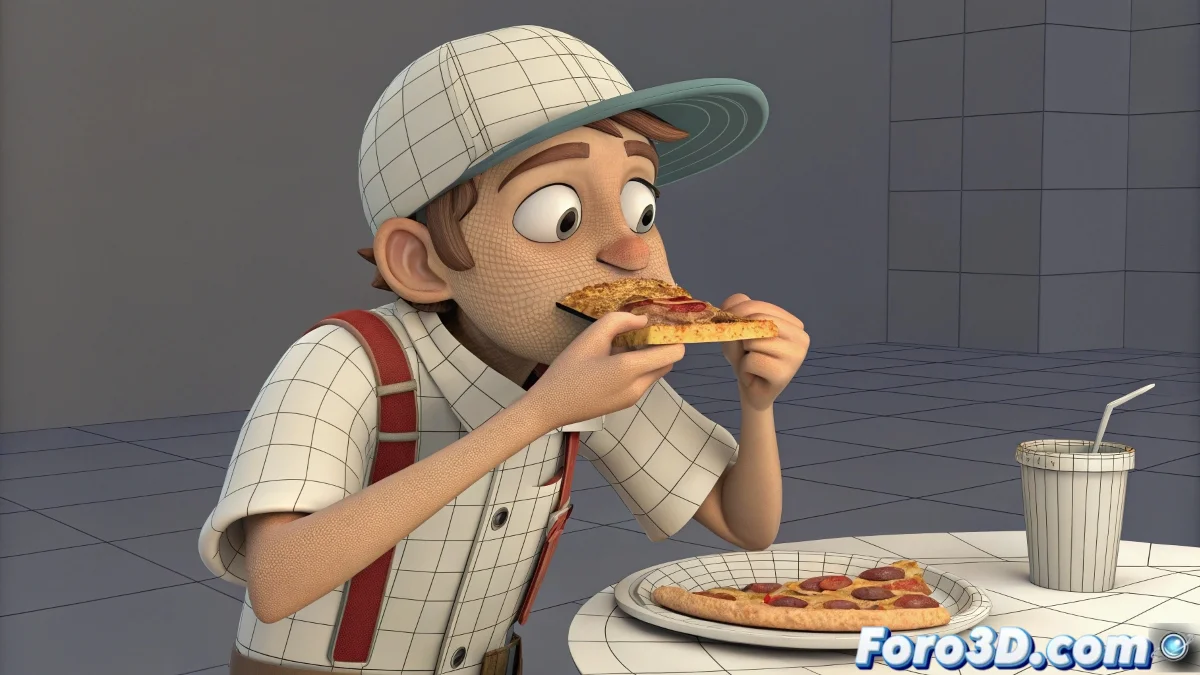

Personaje animado en 3ds Max mordiendo una manzana, mostrando el desprendimiento de un fragmento con vertices animados y simulacion de fisicas.
