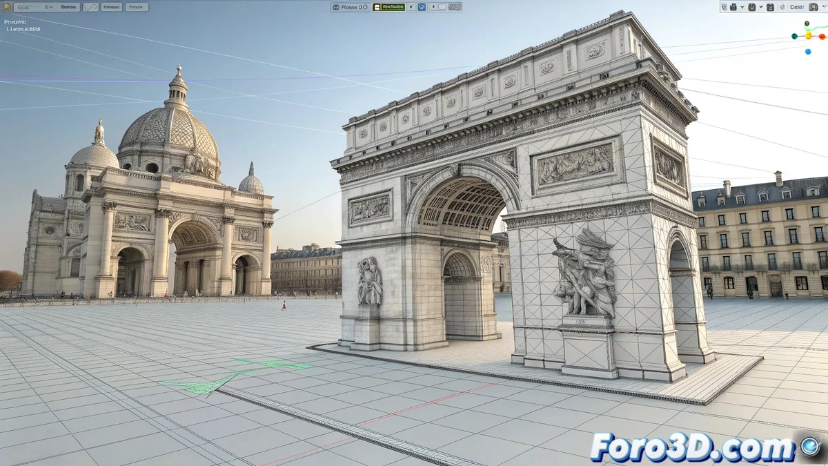

Proceso en Maya mostrando un plano subdividido con una displacement map aplicada, generando el relieve detallado de un friso griego a partir de una fotografía.
