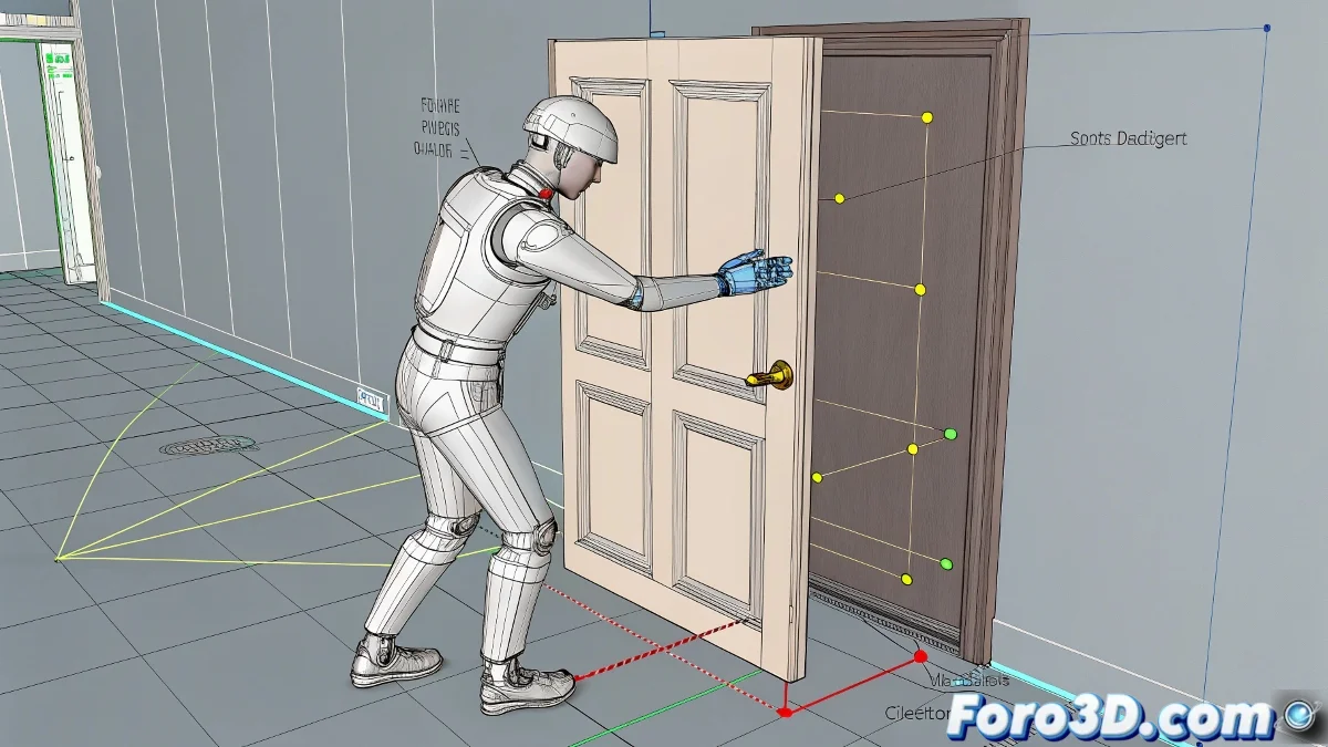

Captura de 3ds Max mostrando un Biped con mano vinculada a un Dummy en el pomo de una puerta
Cuando tu personaje necesita interactuar con el mundo
Animar un Biped abriendo una puerta en 3ds Max puede parecer tan complicado como enseñarle a un gato a tocar el piano... hasta que descubres el poder de los Dummies y Link Constraints. 🚪 Aquí está el truco profesional que usan los animadores para crear interacciones creíbles.
El método infalible en 5 pasos
  1. Crea un Dummy y posiciónalo exactamente en el pomo de la puerta
  2. Selecciona la mano del Biped y aplica un Link Constraint desde el panel Motion
  3. Añade el primer link al Dummy cuando la mano agarre el pomo (frame clave)
  4. Anima la puerta normalmente - el Dummy debe seguir su movimiento
  5. Libera la mano añadiendo otro link a la escena cuando suelte el pomo
Un Link Constraint bien configurado es como un apretón de manos perfecto: firme cuando se necesita y suelto en el momento justo.
