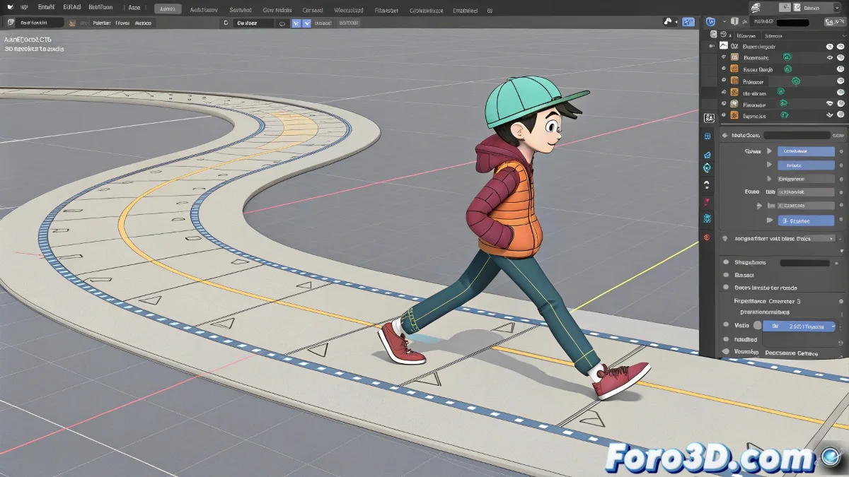

Animar personajes en 3ds Max no se trata solo de hacer que caminen en línea recta. Las dudas que planteas son bastante comunes cuando pasamos del ciclo simple a una animación más narrativa y controlada. Vamos por partes y, como buen rig, lo estructuramos bien. ¡Y no, no necesitas ser un experto en animación para hacerlo! 🎭
Caminar en trayectorias curvas sin parecer patinador
El típico efecto "pista de hielo" se debe a que el desplazamiento del personaje (generalmente aplicado al controlador principal) no está bien sincronizado con la rotación del cuerpo y la posición de los pies. Para evitar esto, en lugar de usar solo el ciclo del walk en su sitio (in-place), puedes animar un Motion Path o usar un Path Constraint para que el controlador global del personaje siga una trayectoria curva. Lo importante es que los pasos estén también animados respecto al desplazamiento: el ciclo debe ajustarse a lo que recorre realmente en cada paso. Puedes duplicar el ciclo, pero adaptando su desplazamiento para que coincida con el avance en la curva. El truco está en romper la idea de que el ciclo es intocable y ajustar según el entorno.
