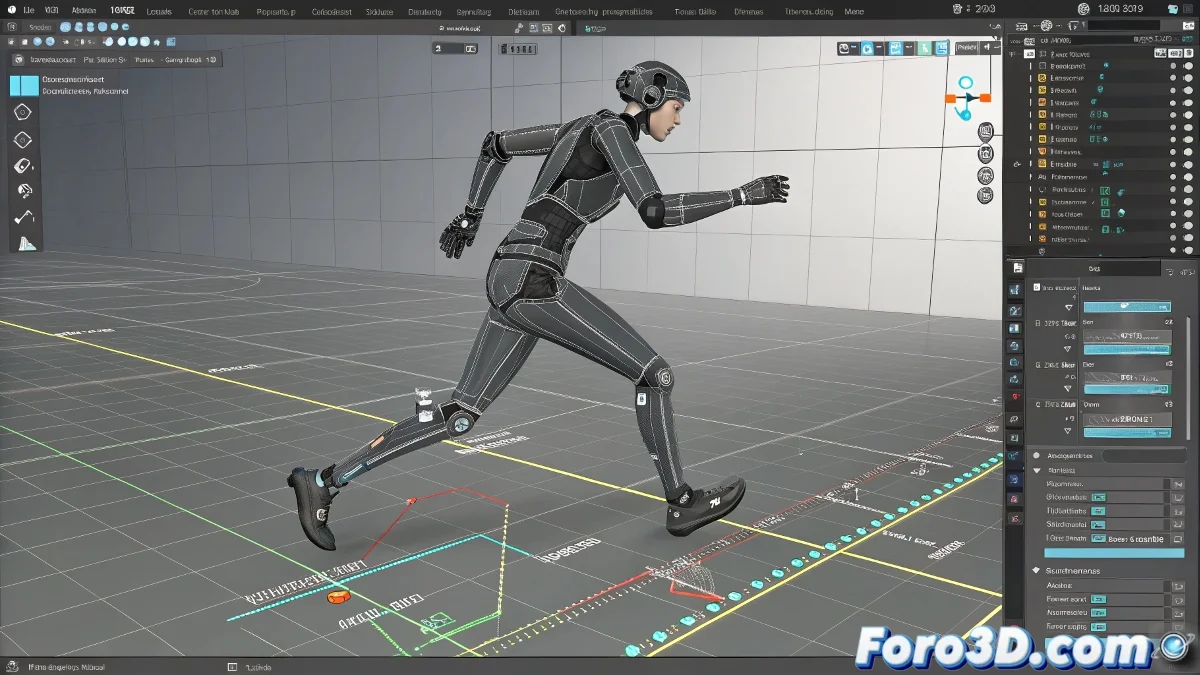

Captura de pantalla de 3ds Max mostrando el panel Biped con Figure Mode desactivado y problemas de animación en brazos

  1. El interruptor mágico: Figure Mode vs Motion Mode
    • Figure Mode SOLO para ajustar proporciones
    • Motion Mode PARA ANIMAR (siempre desactiva Figure Mode)
    • Icono de "figurita" apagado = modo animación activo
  2. Problemas con brazos estáticos
    • Abre Track View > Curve Editor
    • Verifica que los controladores de rotación no estén bloqueados
    • Cambia a Euler XYZ si están en cuaterniones
    • Revisa constraints ocultos en la pila
