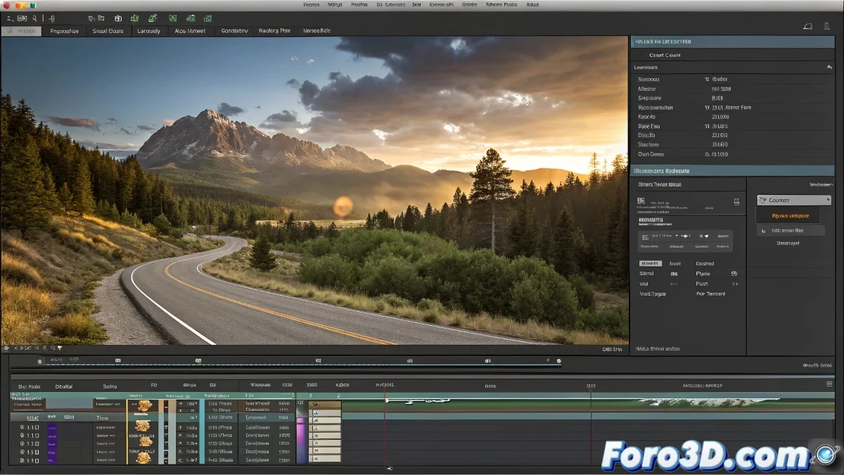

Captura de pantalla comparando una composición en After Effects CS5 con duración correcta vs recortada a 5 segundos

  1. Ajusta la duración de la composición:
    • Ve a Composición > Ajustar configuración de composición
    • Cambia la duración para que coincida con tu vídeo
    • O mejor aún: créala desde cero con la duración correcta
  2. Interpreta el metraje correctamente:
    • Clic derecho sobre el vídeo en el panel Proyecto
    • Selecciona Interpretar metraje > Principal
    • Verifica que la duración sea la correcta
