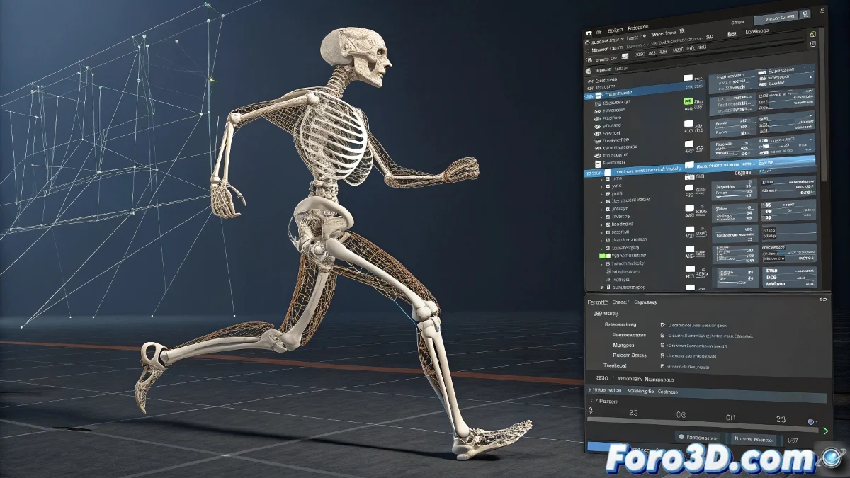

Animacion de personaje humanoide con overlay de huesos y ajustes de retargeting en software 3D
