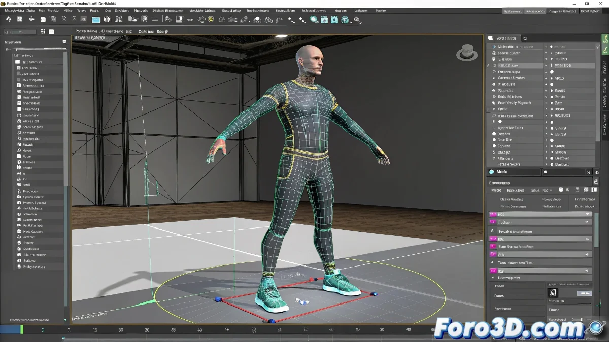

Editor de Physique en 3ds Max mostrando el ajuste de envelopes y pintura de pesos en la pierna de un personaje para corregir deformaciones.

Physique funciona mediante un sistema de envelopes (sobres). Cada hueso tiene un envelope que define un volumen de influencia alrededor de él. Cualquier vértice dentro de este volumen se moverá con el hueso, con una intensidad (peso) que decae desde el centro del envelope hacia su borde exterior. Si un vértice está fuera de todos los envelopes, se convertirá en un huérfano digital que no se moverá con nada. Del mismo modo, si un vértice está en el borde lejano de un envelope donde la influencia es casi cero, su movimiento será negligible, creating la ilusión de que no se mueve.

La solución requiere un enfoque de cirujano. Selecciona el modelo, ve al modificador Physique en la pila, y sube al sub-nivel Envelope. Al seleccionar un hueso, verás su envelope representado como una estructura de doble capa (roja y marrón) alrededor de él. Las zonas problemáticas usually se revelan al mover el hueso y ver qué vértices se quedan atrás. Para corregirlo:
