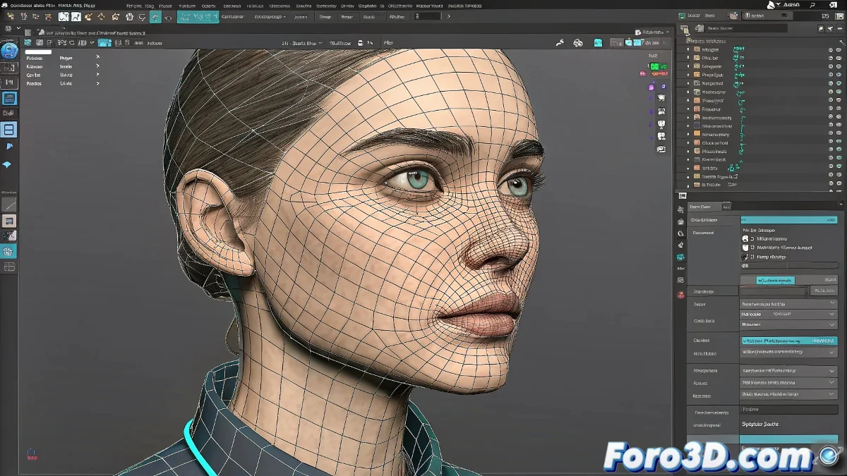

Solución Definitiva a Problemas con Use Component en SkinCluster de Maya 2025
Domina Use Component en skinCluster sin desplazamientos fantasma
¿Tus cejas o labios se desplazan al activar Use Component en Maya 2025? Descubre el flujo profesional para preparar binds limpios, alternativas modernas y técnicas de debugging para skinning facial impecable.
"Un buen skinCluster no debería necesitar Use Component... hasta que lo necesitas" ?Artista técnico especializado en faciales
