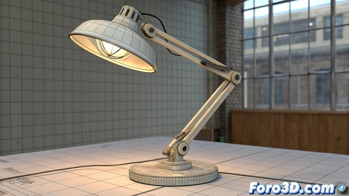

Vista de 3ds Max mostrando una lámpara articulada con pivotes destacados, ventanas de Hierarchy y Motion panel visibles
Cuando tu lámpara se rebela: el arte de domar pivotes problemáticos 💡🤺
¿Tu lámpara estilo Pixar hace piruetas en lugar de movimientos elegantes? Los problemas al linkear objetos como brazos de lámpara suelen reducirse a dos culpables: pivotes mal alineados y jerarquías confusas. Pero no temas, con esta guía convertirás ese caos en movimientos de ballet perfectamente coordinados.
"Un pivote bien colocado es como un buen director de orquesta: hace que todos los movimientos fluyan armoniosamente"
La operación salvapivotes
Para realinear tu Box14 (o cualquier objeto rebelde):
  1. Selecciona el brazo problemático y ve a Hierarchy → Adjust Pivot
  2. Activa Affect Pivot Only (el botón mágico)
  3. Usa Align Tool para emparejar el pivote con el Joint base
  4. ¡No olvides desactivar Affect Pivot Only después!
El árbol genealógico perfecto
La jerarquía ideal para lámparas articuladas:
Recuerda: siempre linkea de abajo hacia arriba, como construir una pirámide.
