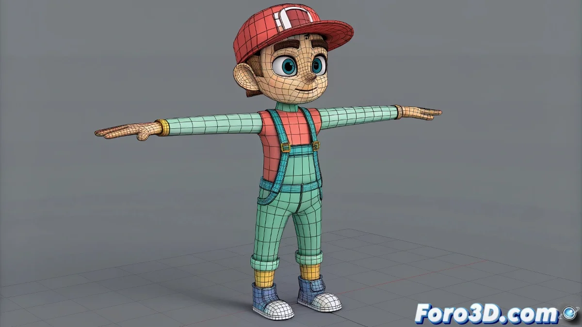

Personaje 3D en Maya con esqueleto visible, controles NURBS y skinning aplicado
