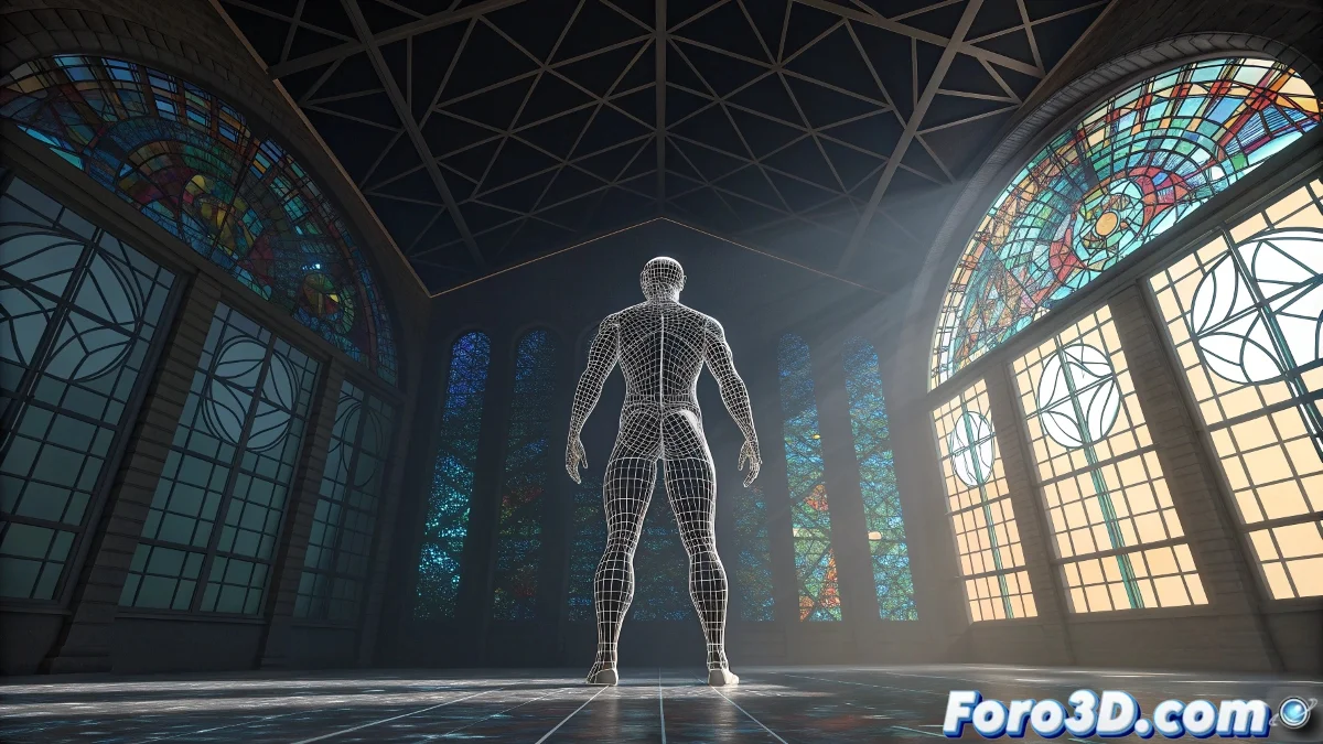

Render de interior comercial mostrando personas con mapas de opacidad en planos y vidriera con materiales glass y iluminación V-Ray, destacando transparencias y reflejos realistas.
