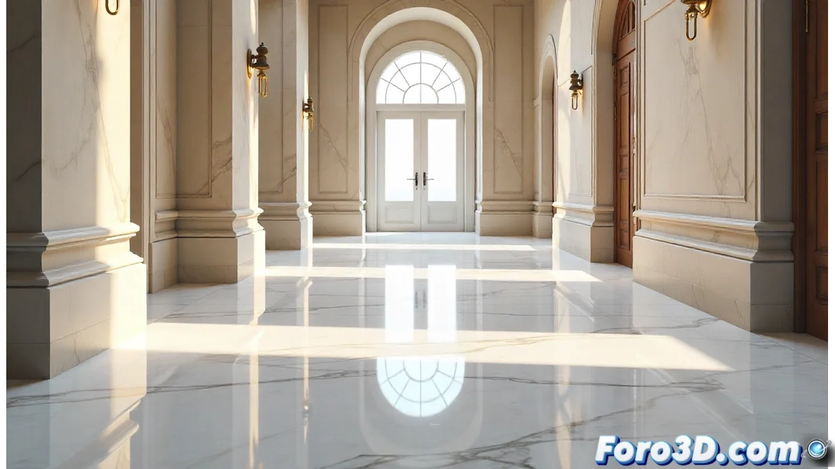

Actor Planar Reflection en Unreal Engine mostrando reflejos detallados en superficie de mármol con objetos dinámicos reflejados correctamente

El sistema de reflexiones planares en Unreal Engine representa una solución avanzada para generar reflejos fotorealistas en superficies planas como suelos pulidos, mesas lacadas o cuerpos de agua en calma. 🪞 Esta tecnología funciona renderizando toda la escena desde el punto de vista específico del plano reflectante, capturando con precisión todos los elementos que deberían aparecer reflejados.
Configuración práctica y ajustes de rendimiento
Implementar este sistema requiere añadir un actor Planar Reflection al nivel y alinear meticulosamente su plano con la superficie reflectante deseada. Los desarrolladores deben prestar especial atención a dos parámetros críticos: la distancia máxima de renderizado y la resolución de captura, que determinan directamente el equilibrio entre calidad visual y consumo de recursos.
