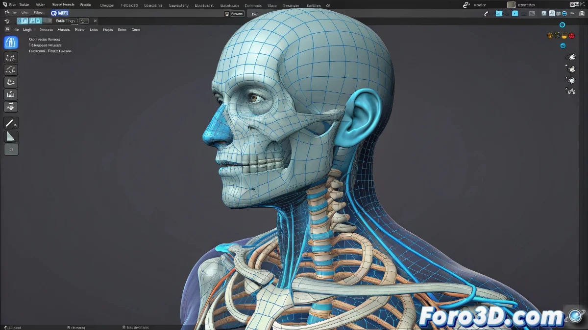

Interfaz de Maya mostrando el menu Skin > Edit Smooth Skin > Detach Skin con la opcion Remove Influence Objects activada, y huesos nuevos y antiguos seleccionados.
