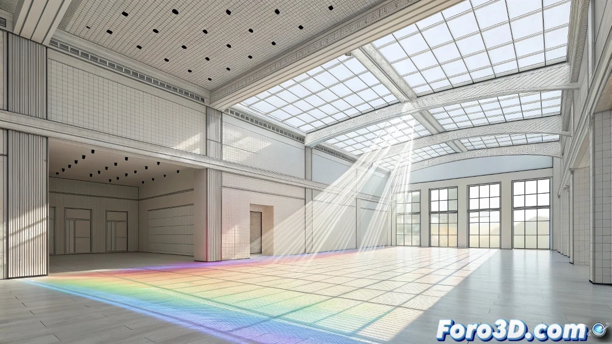

Radiosidad en Autodesk Viz para iluminación global realista
Interfaz de Autodesk Viz mostrando panel Radiosity con escena arquitectónica iluminada mediante iluminación global, comparación antes/después de activar radiosidad.
