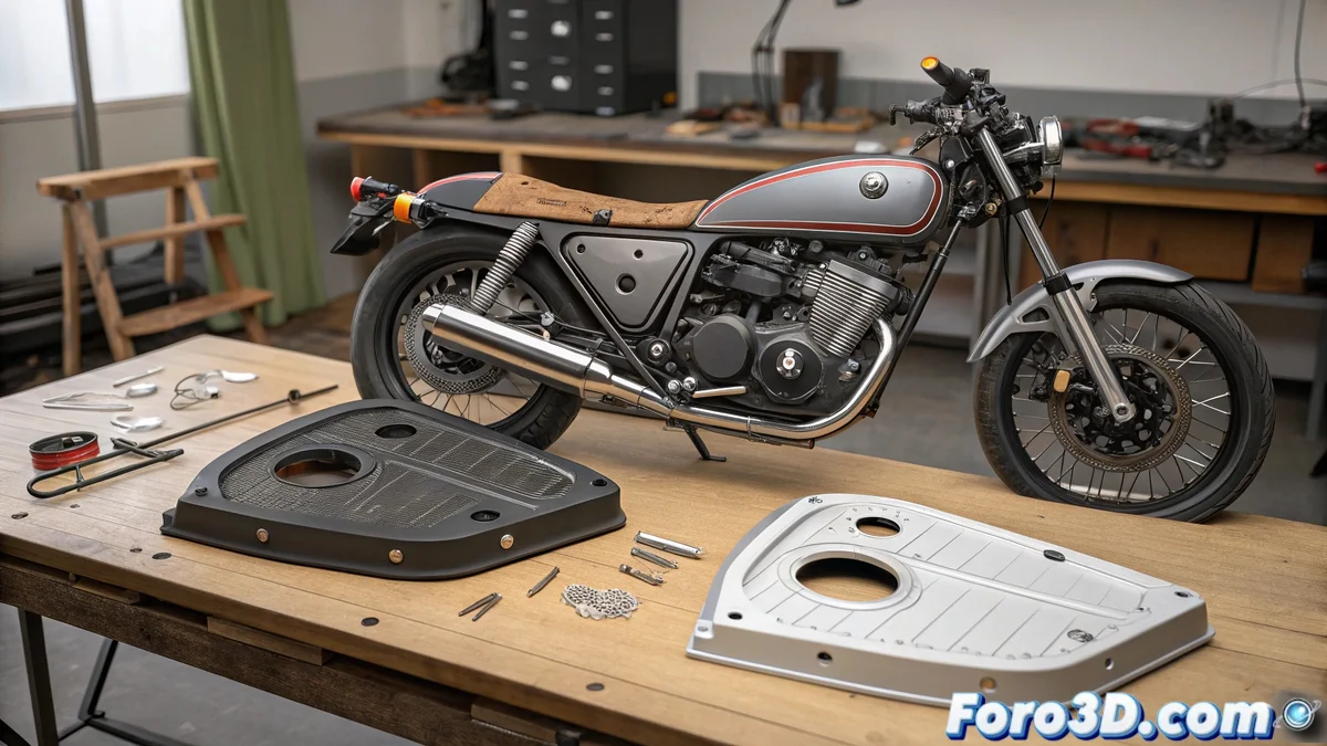

Modelo 3D de una cacha lateral de Yamaha RX100 en Blender, mostrando detalles de anclajes y curvatura, junto a una impresion 3D terminada en material PETG.
