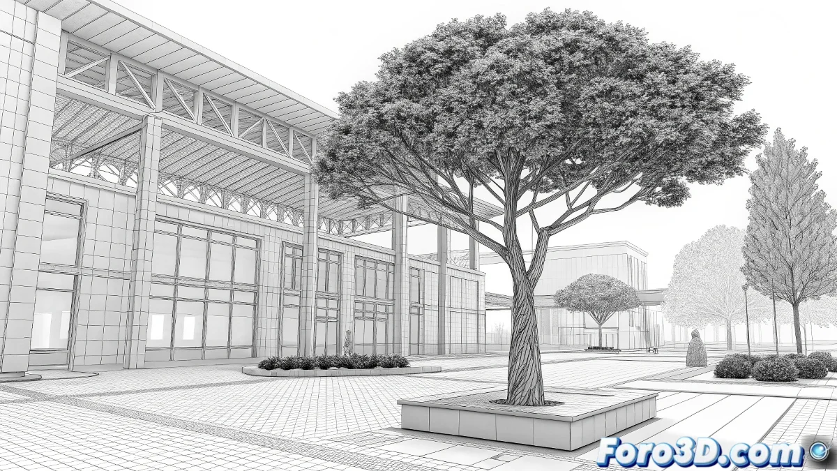

Métodos para integrar vegetación en 3ds Max: modelos 3D, RPC y V-Ray Proxy
Comparativa en 3ds Max mostrando árboles con modelos 3D, RPC y V-Ray Proxy en diferentes distancias, con panel de estadísticas de memoria y tiempo de render.
