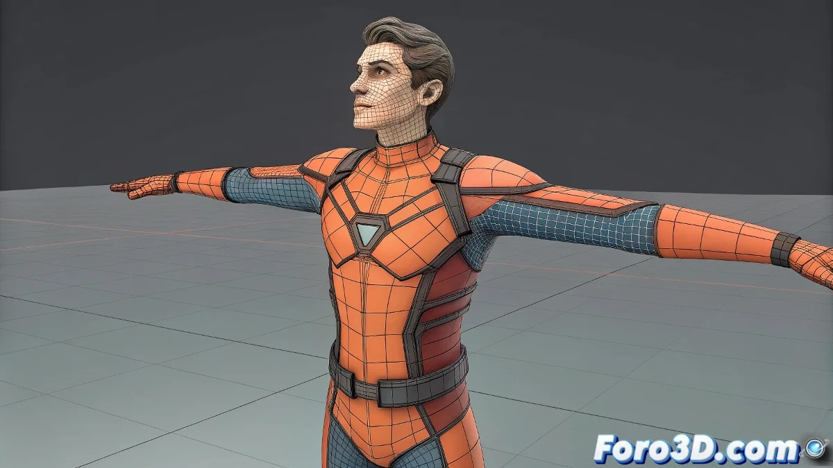

Personaje 3D en Blender con malla de baja resolución actuando como envolvente para Mesh Deform

En Blender, el modificador Mesh Deform permite controlar la deformación de un personaje mediante una malla de baja resolución que envuelve la geometría original 🎨. Usa coordenadas armónicas para generar deformaciones suaves, especialmente en articulaciones complejas como hombros o caderas.
Ventajas de Mesh Deform
Este modificador mejora las deformaciones de zonas difíciles sin alterar la topología del personaje. Al crear una malla de soporte, los movimientos del rig afectan de manera más natural la malla base, evitando colapsos o estiramientos excesivos 🖌️.
Uso complementario con rig y skinning
Aunque un buen rig y skinning son fundamentales, Mesh Deform actúa como apoyo para animaciones exigentes, como videojuegos de lucha. Funciona mejor si se combina con controladores bien diseñados, distribuyendo suavemente las deformaciones sobre toda la malla.
Recomendaciones
Usa Mesh Deform en zonas problemáticas donde el skinning estándar falla. No reemplaza un rig ni un buen skinning, sino que los complementa. Mantén la malla de deformación simple para mejorar el rendimiento en animaciones en tiempo real ⚡.
