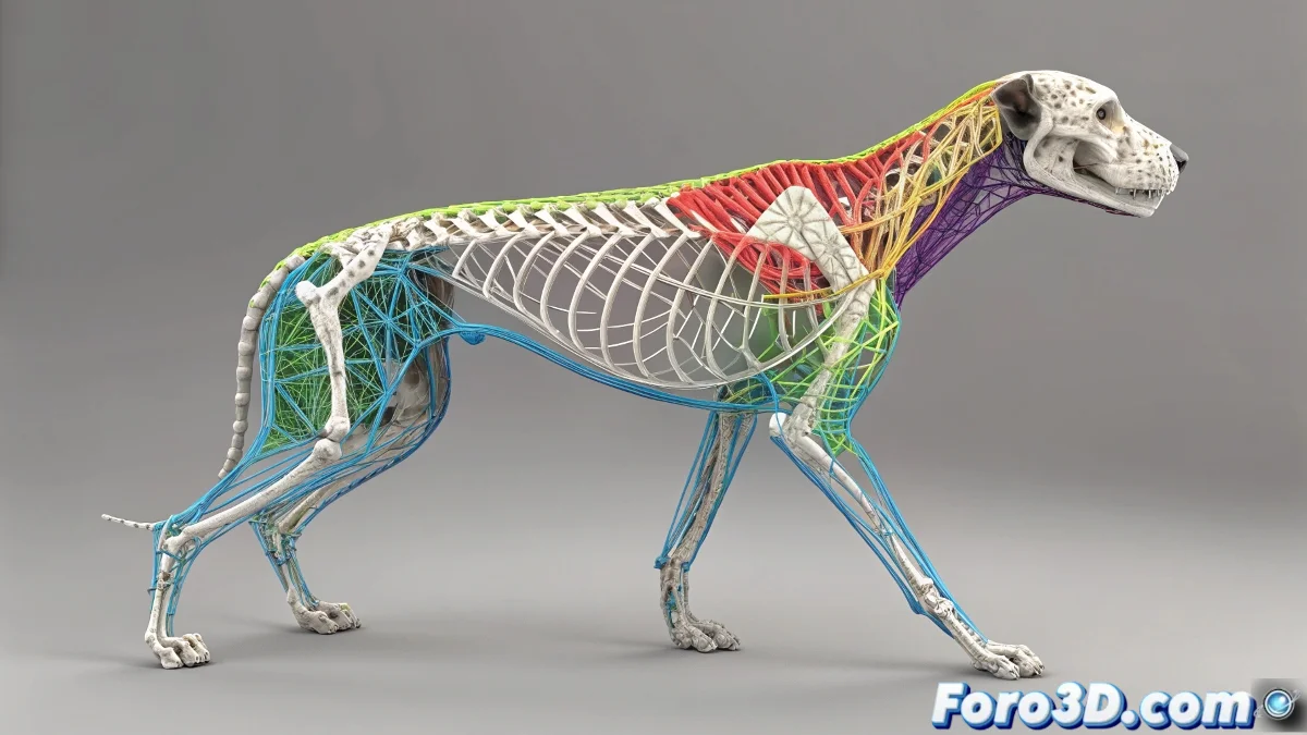

Visualizacion de vertices con colores segun peso asignado a los bones en un modelo 3D
Controlar la influencia de los huesos en 3ds Max

Para identificar vértices con poca influencia, activa el modo de Vertices Selection y Vertex Weight Display. Los colores muestran de manera clara qué vértices necesitan ajuste. Algunos plugins incluso colorean automáticamente los vértices que superan un límite de huesos, facilitando la limpieza de pesos 🖌️.
