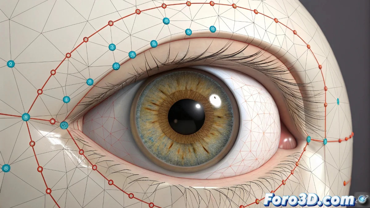

Limitar el movimiento de puntos de control de parpados a la superficie del globo ocular en 3ds Max y Maya
Publicado el 24/8/2025, 22:28:18 | Autor: 3dpoder
Sistema de rigging en 3ds Max mostrando puntos de control de parpado constrained a un helper central en el globo ocular, siguiendo una trayectoria curva.
El desafío de hacer que los párpados abracen el globo ocular

La estrategia del helper central y las constraints
La solución más común y efectiva es usar un punto de anclaje central. Crea un helper o hueso ubicado exactamente en el centro del globo ocular. Este punto actuará como el sol alrededor del cual orbitarán los puntos de control de los párpados. Luego, para cada punto de control del párpado, aplica un Point Constraint hacia este helper central. Sin embargo, un Point Constraint simple atraería el punto directamente al centro. La magia ocurre al combinar esto con una limitación de distancia mediante una expresión o script que mantenga el punto a una distancia fija (el radio del ojo) del centro, forcing it to move along the surface of an invisible sphere.
Un punto de control sin restricciones es como un globo sin hilo, se irá flotando hacia cualquier parte menos donde lo necesitas.
Implementacion con expresiones y scripts
En 3ds Max, puedes usar MaxScript o Wire Parameters para crear esta limitación. Conecta la posición del punto de control a una fórmula que normalice su vector desde el centro y luego lo multiplique por el radio deseado. En Maya, el Expression Editor o los Utility Nodes como Distance Between y Vector Product son tus mejores amigos. Crea una expresión que diga, en esencia:
posición_final = centro_ojo + (vector_normalizado * radio)
Esto recalculará la posición del punto en cada frame, manteniéndolo pegado a la superficie esférica.

  1. Preparacion: modela el globo ocular como una esfera perfecta y coloca un helper en su centro pivote.
  2. Creacion de puntos de control: coloca los puntos de control del párpado alrededor del ojo, en su posición neutral abierta.
  3. Constraint de punto: aplica un Point Constraint desde cada punto al helper central.
  4. Expresion de distancia: añade una expresión o script que fuerce a cada punto a mantenerse a una distancia exacta (el radio del ojo) del helper.
  5. Prueba de movimiento: anima los puntos para asegurarte de que se deslizan sobre la superficie sin despegarse o hundirse.
  6. Control de rotacion: añade un Orient Constraint para que los puntos mantengan su orientación tangencial al ojo, evitando que giren de manera extraña.
