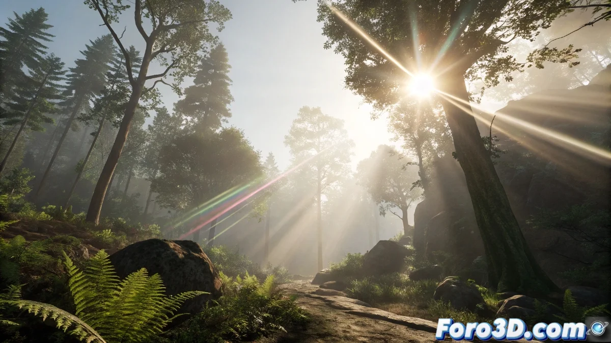

Ejemplo visual de Lens Flare en Unreal Engine 5 mostrando destellos de luz realistas alrededor de una fuente luminosa intensa en una escena 3D

El sistema de Lens Flare en Unreal Engine 5 recrea los destellos luminosos que se producen cuando fuentes de luz potentes impactan directamente el sensor de la cámara, generando efectos visuales que enriquecen el realismo y la atmósfera de cualquier escena virtual. Este componente se gestiona principalmente a través del Post Process Volume, permitiendo modificar dinámicamente características como intensidad, tonalidades y patrones según las condiciones lumínicas del entorno. 🌟
Configuración esencial del efecto Lens Flare
Para implementar este efecto, inicia añadiendo un Post Process Volume a tu escena y habilita la función Lens Flare en sus propiedades. Dentro de este panel, encontrarás parámetros fundamentales como Intensity para regular el brillo general, Tint para alterar la coloración de los destellos y Bokeh Size que determina las dimensiones de las formas circulares alrededor de las luces intensas. Es vital equilibrar meticulosamente estos valores para evitar saturación visual que pueda distraer al usuario, manteniendo siempre coherencia con la dirección artística establecida.
