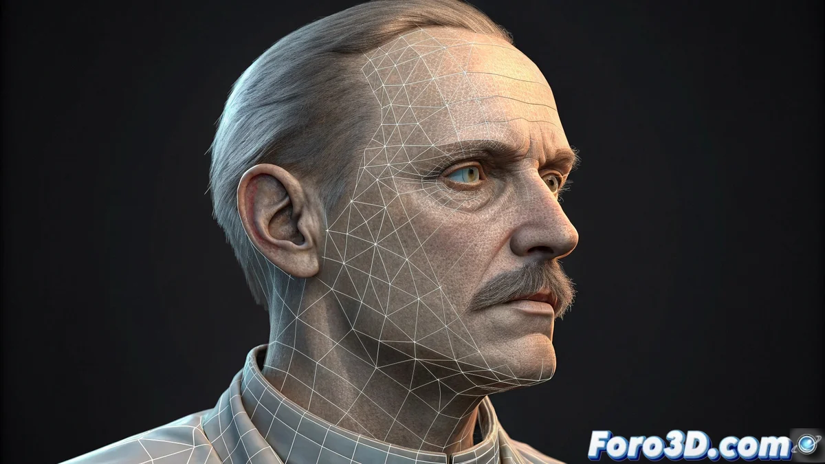

Personaje 3D en 3ds Max mostrando el modificador Morpher en la cabeza y un sistema de pelo independiente adaptándose a las deformaciones faciales.

Animar un personaje con expresiones faciales usando el modificador Morpher en 3ds Max es una práctica común, pero integrar elementos como pelo o bigote puede convertirse en un dolor de cabeza. 😫 El error clásico es colapsar o unir (attach) esta geometría adicional al mesh de la cabeza, lo que rompe irremediablemente la correspondencia de vértices con los targets de morph. La solución no está en fusionar, sino en crear sistemas inteligentes que se comuniquen entre sí sin perder sus propiedades individuales.
La regla de oro: mantener la independencia
El principio fundamental es claro: nunca colapses la geometría del Morpher. El mesh de la cabeza debe permanecer intacto y separado de cualquier sistema de pelo. 💇 En su lugar, se deben utilizar modificadores y técnicas que permitan que el pelo "cabalgue" sobre la superficie deformada. Para el cabello de la cabeza, la opción moderna y eficiente es usar sistemas como Hair and Fur (integrado en 3ds Max) o plugins más avanzados como Ornatrix, que se adaptan dinámicamente a los cambios de forma de la malla base.
La clave es la separación inteligente, no la fusión destructiva.
Técnicas específicas para bigotes y vello facial
Para elementos más localizados, como un bigote o patillas, existen soluciones elegantes. Una de las más efectivas es el modificador Skin Wrap. 🎭 Este modificador se aplica a la geometría del bigote (que puede ser un simple mesh o guía para un sistema de pelo) y se le indica que "envuelva" o siga la deformación de la cabeza que tiene el Morpher. De esta forma, el bigote copiará todos los movimientos y expresiones sin alterar la estructura original de la cabeza.
Un flujo de trabajo robusto
La estrategia más segura es trabajar por capas. Primero, se termina y se prueba completamente la animación facial con el Morpher en la cabeza sola. Una vez que funciona correctamente, se añaden los sistemas de pelo como elementos independientes que referencian la cabeza deformada. 💡 Esto no solo evita problemas técnicos, sino que también facilita las iteraciones; se puede ajustar el peinado sin miedo a estropear la animación de las expresiones.
