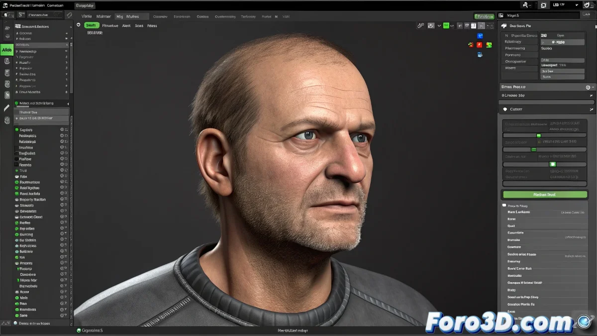

Flujo de trabajo mostrando FaceShift capturando una expresion facial, exportando FBX y siendo importado en iClone para aplicarse a un personaje 3D.
