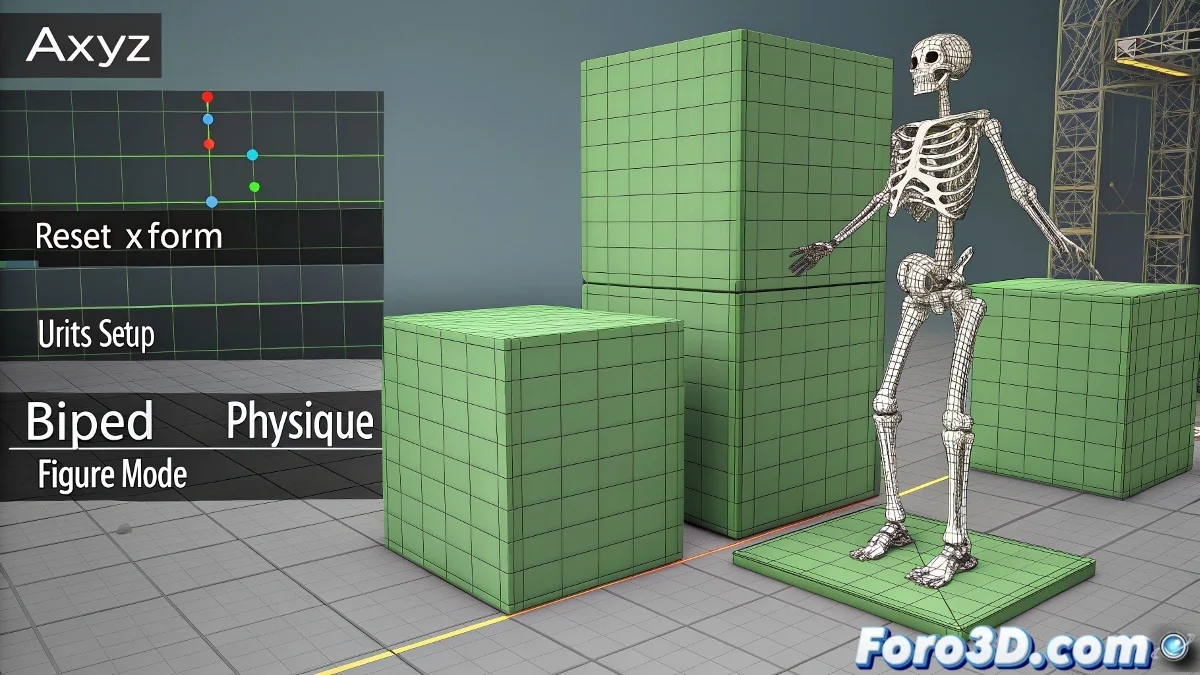

Importar personajes de AXYZ en 3ds Max puede ser un desafío si no se siguen los pasos adecuados. A menudo, los modelos aparecen con escalas incorrectas o cubos verdes gigantes, lo que puede llevar a deformaciones indeseadas. ¡No dejes que tus personajes parezcan salidos de una lavadora! 🧺 Aquí te mostramos cómo hacerlo correctamente.
Inserta el personaje sin cambiar la escala
Los modelos de AXYZ suelen estar en metros. Si tu escena está en centímetros, no escales el modelo directamente. En su lugar, ajusta las unidades de la escena desde Customize > Units Setup para que todo coincida desde el principio. ¡La coherencia es clave! 🔑
No elimines los cubos verdes
Esos cubos son ayudantes que forman parte del sistema de rigging original. No los borres, ya que podrías romper jerarquías. Simplemente escóndelos desde el Layer Manager o desactívalos en el panel de Display. ¡No los conviertas en enemigos! 🟢
Cambia la escala con precaución
Si necesitas cambiar la escala, hazlo una sola vez y luego ve al panel de Utilidades > Reset XForm y pulsa Reset Selected. Esto limpia las transformaciones para que el modelo no se comporte de forma extraña al aplicar el esqueleto.
Aplica el modificador Physique correctamente
No pulses Reinitialize sin pensar. Solo úsalo si conoces cómo se comporta el esqueleto en esa malla. Aplica el modificador Physique solo después de hacer el Reset XForm para evitar deformaciones absurdas. ¡La paciencia es una virtud!
Ajusta el Biped en modo figura
Activa el Figure Mode en el Biped para ajustar la pose inicial y asegúrate de que coincide con la pose del personaje. Esto es crucial para que el ajuste sea limpio. ¡Un esqueleto bien ajustado es un esqueleto feliz! 💀
Revisa los envolventes del Physique
Después de aplicar Physique, revisa los envelopes para corregir posibles errores de deformación. No te fíes nunca del resultado automático al 100%. ¡El diablo está en los detalles! 😈
Siguiendo estos pasos, evitarás el clásico error de se me deforma todo al meter el esqueleto. Si todo va bien, tu personaje funcionará como debe. Si no, siempre puedes decir que es un estilo vanguardista. ¡Suerte! 🎨
