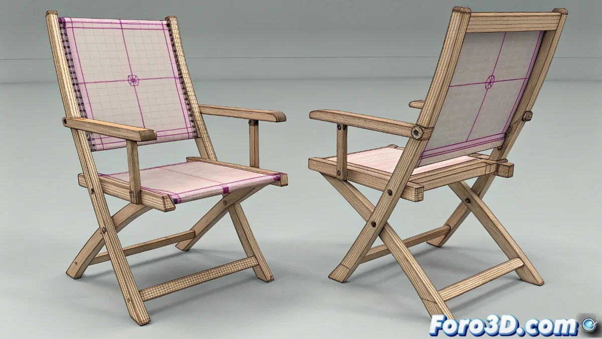

Cuando te enfrentas a la animación de un objeto mecánico como una silla plegable, la clave está en entender bien las articulaciones y cómo conectarlas para que el movimiento de una pieza influya correctamente en las demás. En 3ds Max, este tipo de animación se puede abordar de varias maneras, desde la jerarquía clásica hasta sistemas de huesos (bones) o incluso mediante controladores específicos para mecanismos. La imagen de referencia con los puntos magenta que indican los pivotes de giro es una excelente guía para definir esos puntos de unión.
Configuración de pivotes y jerarquías para una animación mecánica fluida
Primero, asegúrate de colocar correctamente el pivote de cada pieza justo en el punto donde debe girar, que en tu caso son las cruces magenta. Esto es fundamental porque cualquier animación dependerá de estos pivotes para que la rotación o el movimiento sea realista. En 3ds Max, puedes usar la herramienta de ajuste de pivote (Affect Pivot Only) para moverlo sin modificar la posición del objeto.
Luego, la jerarquía entre objetos juega un papel crucial. Debes agrupar o enlazar los objetos de modo que, al mover o rotar la pieza principal, las piezas subordinadas sigan el movimiento natural. Por ejemplo, la base de la silla será padre de las patas, y las patas a su vez padres de los soportes plegables, según la estructura. ¡Es como armar un rompecabezas donde cada pieza debe encajar perfectamente! 🧩
