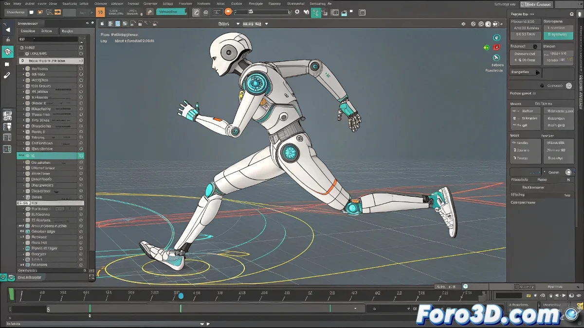

Panel de 3ds Max mostrando la configuración de Float Limit en los parámetros de rotación de un Biped

Procedimiento paso a paso infalible
  1. Selecciona el segmento del Biped (ej. muslo o pierna)
  2. Ve a Motion Panel > Biped SubAnim
  3. Accede a Biped Rotation List > Available
  4. Asigna Euler XYZ si no está presente
  5. En el canal Z de Euler XYZ, aplica Float Limit
  6. Ajusta valores mín/max (ej. -30 a 30 grados)
