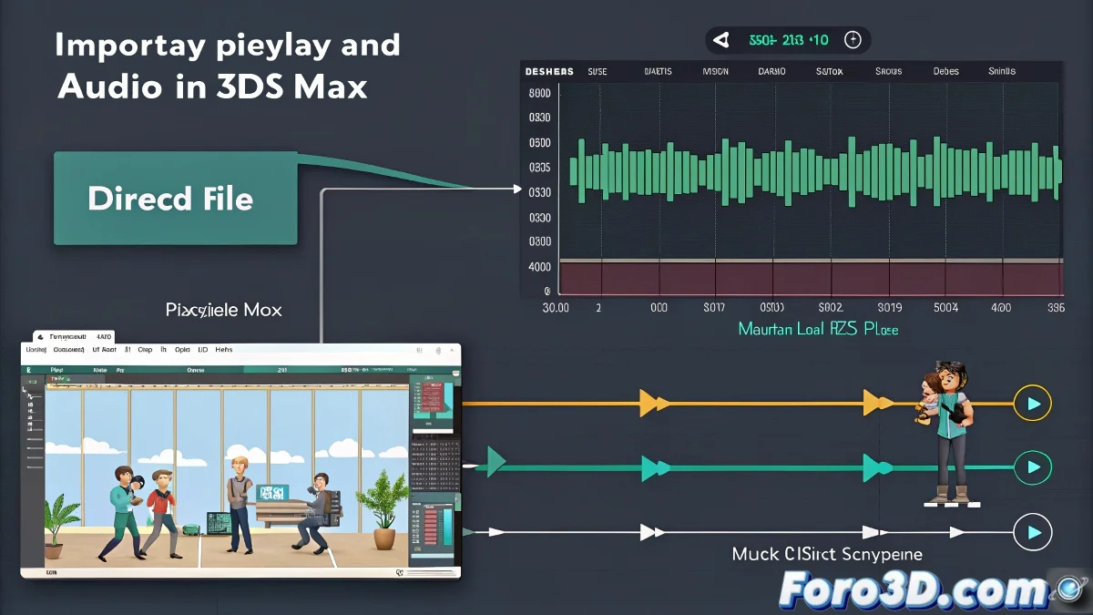

Captura de pantalla de 3ds Max mostrando la ventana Track View-Dope Sheet con un archivo de audio cargado y su forma de onda visible en la línea de tiempo
Cuando tu animación necesita banda sonora 🎵🎬
¿Sabías que 3ds Max puede ser tu DJ personal mientras animas? Aunque no es un estudio de sonido, tiene herramientas básicas pero poderosas para incorporar audio y sincronizar tus animaciones con precisión. Olvídate de contar fotogramas a ojo: aquí te enseñamos a hacer que tus personajes bailen al ritmo perfecto. 💃
"Un animador sin audio es como un músico sin instrumento: puede imaginar la melodía, pero no puede compartirla"
Paso a paso: desde el silencio hasta el playback
  1. Abre Track View - Dope Sheet (Graph Editors)
  2. Despliega tu escena y busca la pista Sound
  3. Clic derecho → Assign ControllerAudio
  4. Haz click en Browse y selecciona tu archivo .wav
  5. ¡Reproduce y disfruta del sonido sincronizado!
