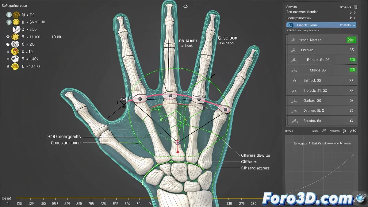

Vista de 3ds Max 2025 mostrando rig de mano con Tape Helpers marcando medidas biomecánicas, ventanas de Bone Tools y Transform Type-In visibles con valores exactos
Rigging de manos con precisión científica en 3ds Max 2025
